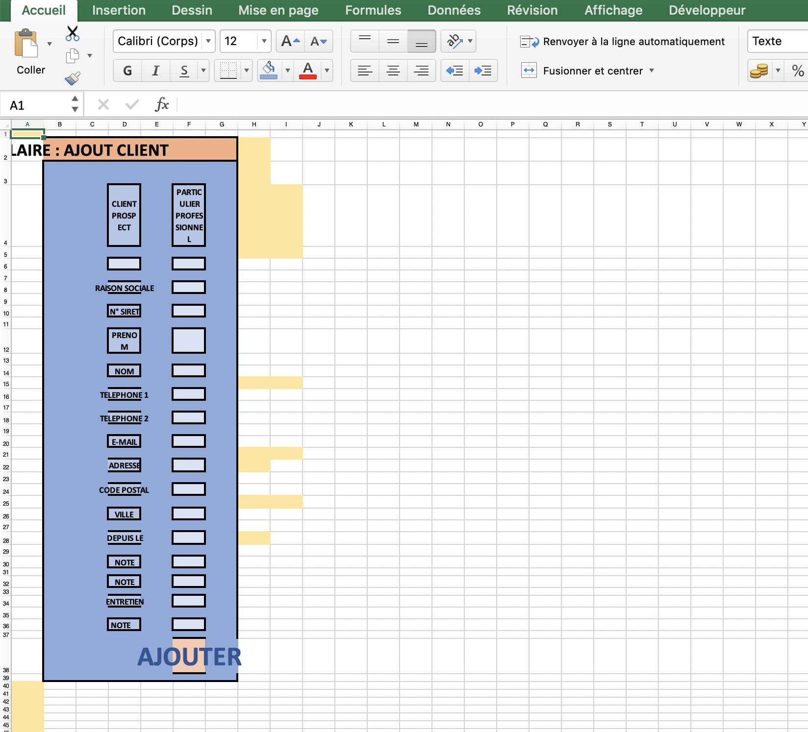

Je vous mets ci-joint un lien d'un fichier Excel ou j'ai expliquer ce que je voudrais faire dans les moindres détails avec quelque photos pour que vous comprenez bien.
https://www.cjoint.com/c/MLmvqFbwQRl
Dans ce deuxième lien ci-dessous veuillez trouvez le fichier Excel .xlsm qui contient donc la macro ou vous pouvez modifier et ajouter des codes si nécessaires. Merci votre aide. Bonne soirée.
https://www.cjoint.com/c/MLmvt1fOanlMacintosh / Safari 14.1.2

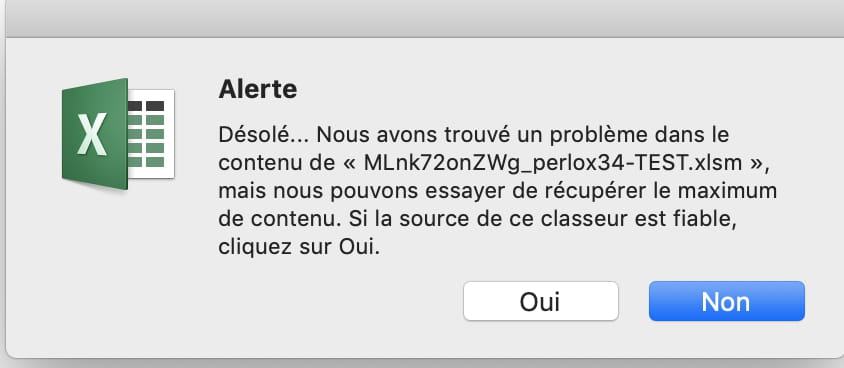

  1. Merci mais quand j'ouvre le fichier ça me mets cette alerte.
    1. J'appuie donc sur oui mais quand le fichier s'ouvre toute les colonnes sont réinitialiser a leurs largeur de bases. Voir photo ci-dessous :
      Et je n'ai plus ma macro de bouton pour ajouter le client.
      Es-ce le bon fichier ? Merci

      2. Bonjour mince.. il faut que je fasse quoi ducoup ?
        1. Re,
          Ce qui est surprenant, c'est que j'ai utilise votre fichier sur PC Window sans probleme
          Vous pouvez mettre a dispo le fichier que vous avez recupere et ouvert ?
      3. Oui surement sur PC Window mais moi je suis sur un MAC
        Et quand je fais a propos de Excel j'ai :
        Vesion 16.17
        Licence : Licence en volume 2019
        2018 Microsoft
        Voici le fichier : https://www.cjoint.com/c/MLrt5uzkmml
        1. Ok c'est bon je viens d'ouvrir le fichier avec un autre ordi. Ca marche !
          Par contre je vois aucune modification, j'ai aucun code vba ?
          Quand je mets " oui " dans la case d'entretien dans mon formulaire ça ne me copie pas la ligne dans l'onglet " entretien "
