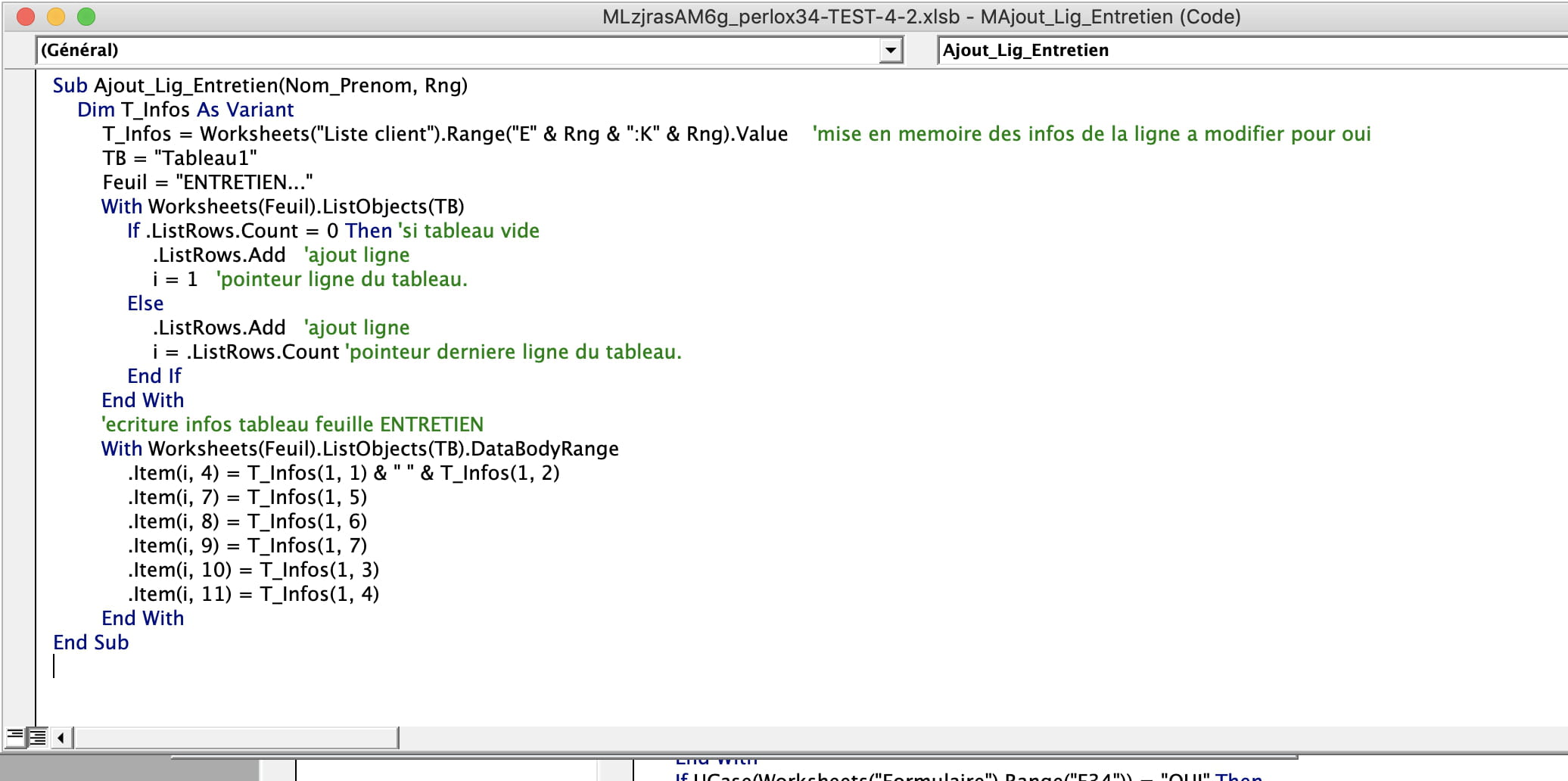

  4. perlox34 Messages postés 79 Date d'inscription   Statut Membre Dernière intervention
    Re, ah non désole mais ce n'est pas bon je pensais que vous copier la Colonne T de Liste Client à la colonne F Entretien
    Mais la apparement vous copier la colonne F puis E de Liste Client à la colonne F Entretien
    Pourquoi pas directement copier juste la Colonne T qui est déjà proposer en prénom - nom ?
    Mais dans ce cas si vous voulez qu'on reste comme ça il faut inverser que ce soit d'abord le prénom d'abord merci.
    Ducoup j'ai fais clique droit sur la feuil "Liste Client" et je vois un code mais :
    Par contre je ne comprends toujours pas la copie des autres colonne : par exemple : Les colonnes I,J,K ( Adresse, cp, villes ) de Liste Client au colonnes I,J,K ( Adresse, cp, villes ) de ENTRETIEN.
    Je vois bien la copie et la suppression des colonnes F et E donc nom et prénom mais pas des autres.
    Je voudrais déjà que tu me confirme ça stp :
    Donc imagine que plus tard je décide de mettre " l'entretien " ou j'écris le " OUI "  à la colonne O
    Il faudrait juste que je modifie ( P7:P" & DerLig ) En ( O7:O" & DerLig ) ?
    Et aussi ça : Si je décide que j'ai envie de copier la colonne L de la feuil "Liste Client" donc la colonne de l'email et que j'ai envie de la copier dans la colonne N de la feuil "ENTRETIEN ..." que dois-je faire ?
    Car dans le code je vois rien du tout a parts F et E
    Comment sont copier les autres ? Merci à toi

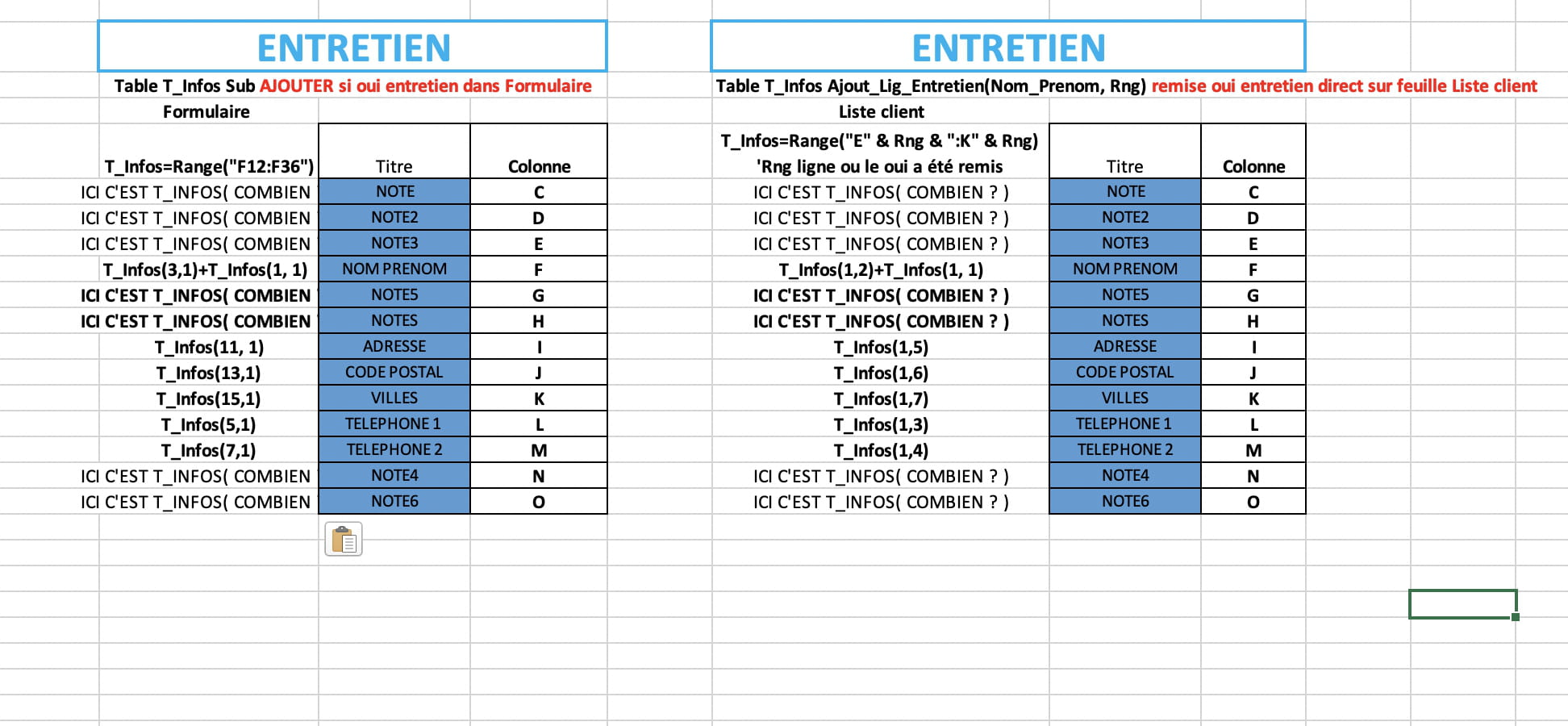

  7. perlox34 Messages postés 79 Date d'inscription   Statut Membre Dernière intervention
    Je me suis inverser f894009 moi je veux prénom nom
    Oui mais si plus tard je dois faire ça et que toi tu n'est plus disponible j'aimerai juste pouvoir modifier les numéros des colonnes tu vois ?
    J'ai vu la feuille explication mais je ne comprends pas tout je t'ai écrit sur des cellules " la je dois mettre combien " tu verras sur la photo :
    Et en suite la tu vois a la base en bas de la photo à la base c'était :   .Item(i, 4) = T_Infos(1, 2) & " " & T_Infos(1, 1)
    Je l'ai modifier en mettant :
    Juste en inversant les 1,1 et 1,2 pour l'ordre du nom prénom c'est bien ça ?
    Je voudrais inverser mais je pense que ce n'est pas ça, peux-tu me confirmer tout ça ? merci

  8. perlox34 Messages postés 79 Date d'inscription   Statut Membre Dernière intervention
    J'ai fais le formulaire comme la feuille client mais dans la feuille Entretien je n'ai pas besoin d'autant d'information. Pour l'instant j'ai besoin que des infos comme c'est.
    Moi ce que je voudrais juste savoir c'est la réponse à ma question au dessus.
    Sur la photos de l'explication, il y a des Tinfos qui ne sont pas rentré et je t'ai marqué sur la photo ( Combien ici ) ?

  9. perlox34 Messages postés 79 Date d'inscription   Statut Membre Dernière intervention
    Formulaire comme feuille client
    Oui pas empiler dans le meme ordre psk dans le formulaire je voulais que ça soit trier comme ça et sur la feuille client aussi mais ça du coup c'est pas un problème.
    Je comprends que tu les notes te perturbés mais sinon tu peux pas me dire pour la colonne numéro intel c'est : Tinfos......... combien ?
  10. perlox34 Messages postés 79 Date d'inscription   Statut Membre Dernière intervention
    Re, je ne peux pas accéder au fichier jusqu'à ce soir tard.
    Si vous vous pouvez y acceder, vous pouvez modifiers toutes les " notes " par A, B, C etc etc je ne sais plus combien il y en a.
    Comme ça, ça ne nous embrouille pas et ça seras plus compréhensible dans les codes.
    Vous pourrez remplir tous les numéros des T _infos comme ça
    Et puis après je m'adapterai, je commence à bien comprendre
