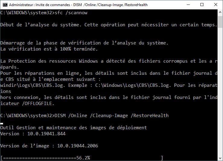

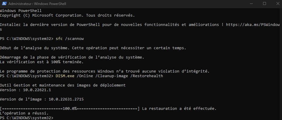

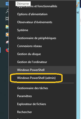

      salut  guigui36912
      essaie de réparer ton image système
      tu cliques "droit" sur le logo Windows => prendre Windows Power ....
      déjà exécuter la commande
      sfc /scannow
      réparer l'image système , exécuter la commande
      DISM.exe /Online /Cleanup-image /Restorehealth
      Cela vous permet de réparer le système d'exploitation sans perdre de données
      ( de temps en temps , il y a environ 15 minutes d' attente , laisser travailler => une bonne heure )
      tu peux copier la commande, et la coller dans la fenêtre par un "Ctrl + v"
        Tout d'abord merci de ta réponse!
        Je l'ai fais et j'ai une seule carte graphique qui est réapparue dans mon gestionnaire des tâches : la intel (je suis censé en avoir 2 en comprenant ma rtx)

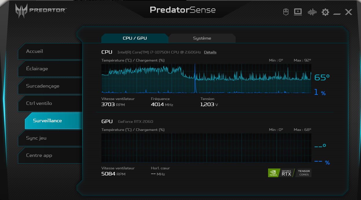

      si tu lances un jeu , la RTX 2060 prend le relais ??
      se serait normalement visible dans le logiciel PredatorSense
      aussi dans la "Gestion de l'ordinateur" => "Gestionnaire de périphériques" , tout est normal question cartes graphiques ( CPU et GPU - désinstallé et réinstallé )
      1. Nope, ma rtx ne prend pas le relais (regardé sur PredatorSense et sur gestionnaire des taches).

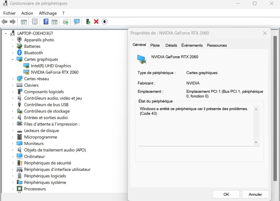

        Je viens de voir qu'à chaque redémarrage peut importe la version de ma carte, cette dernière a une erreur -> Windows a arrêté ce périphérique car il présente des problèmes.  (Code 43)
    3. Vas dans le Gestionnaire de périphériques, déroule la rubrique Cartes graphiques et pose une capture d'écran de cette rubrique. Ça nous permettra de voir comment sont tes CG.
      1. Bonsoir,
        je viens de les envoyer dans ma précédente réponse.
        En tous cas merci de votre aide!

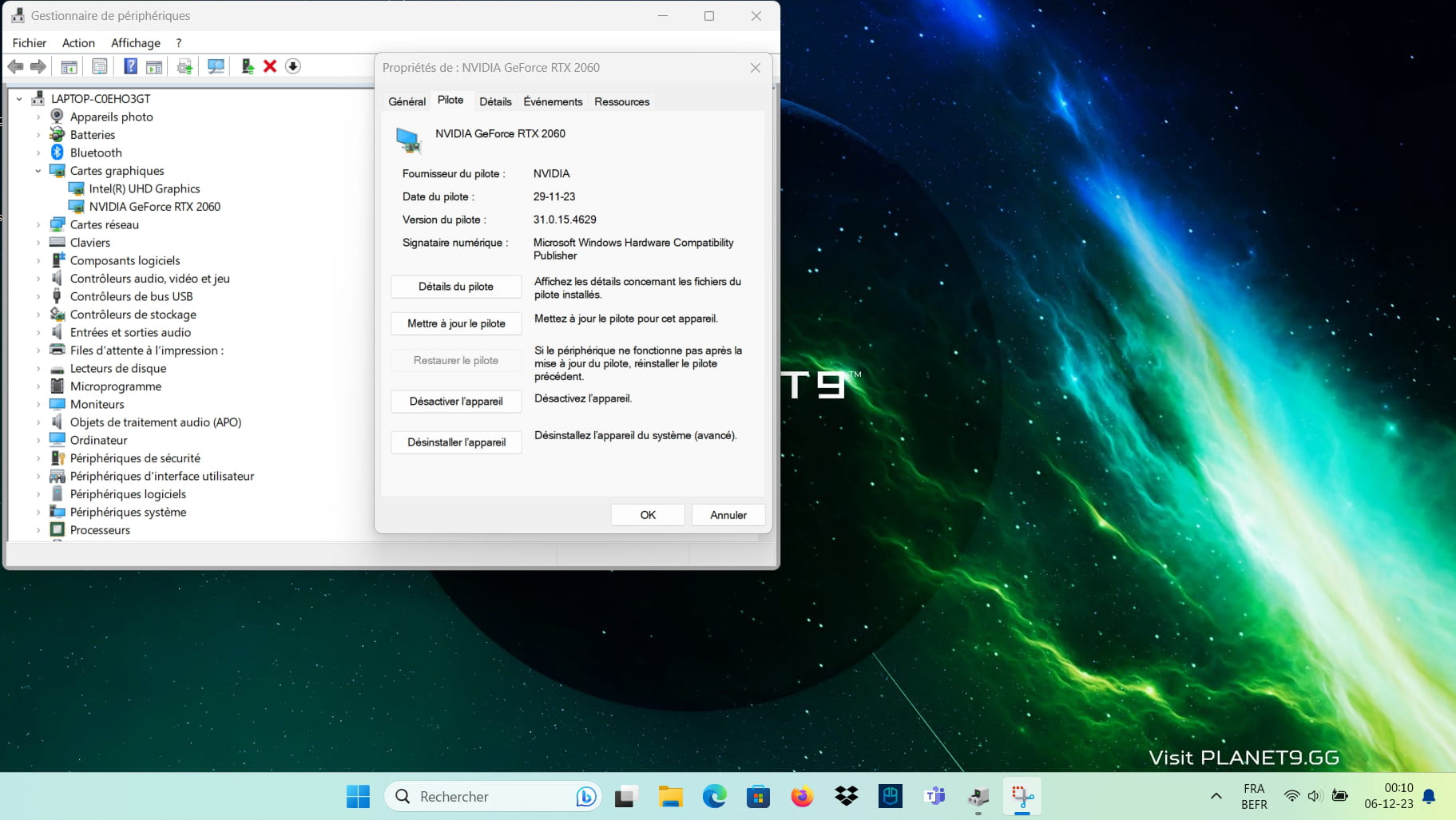

      2. Hey,
        J'ai laissé le screen large afin de voir l'heure haha j'espère que c'est qd mm lisible ou est ce trop petit?
        Et oui, j'ai fait le reset sur les 2 cartes et pour la rtx j'ai pris le dernier pilote sur le site nvidia officiel mais j'ai également testé avec le logiciel "geforce experience" et le pilote se met sur la même version à savoir 546.29
        Mais dans ts les cas comme dis précédemment, peut importe les versions des pilotes car j'ai essayé les derniers mais également les précédents et ça fonctionne (dans le sens où j'ai juste pas l'erreur 43) mais dès que je redémarre elle réapparait pr n'importe quelle version...
