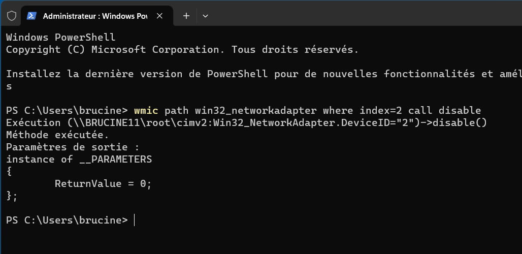

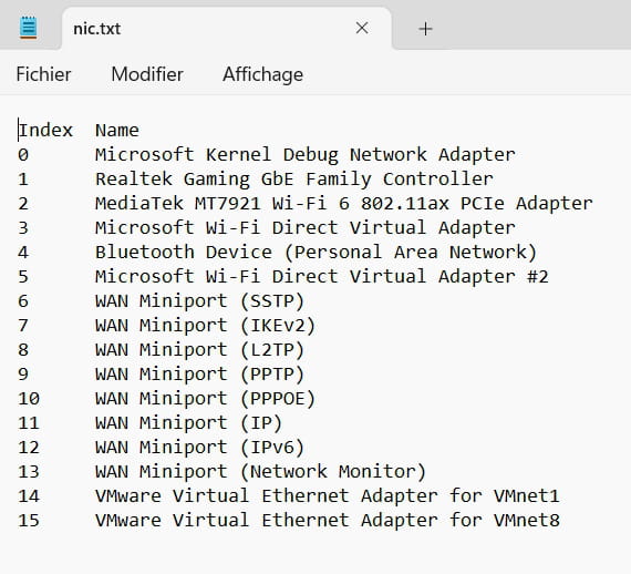

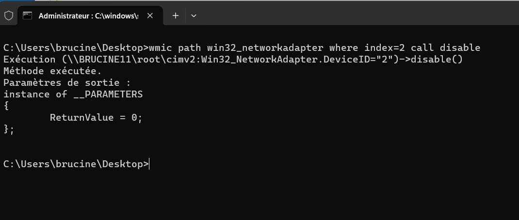

    3. Bonjour,
      Tant qu'à faire, on a beaucoup plus simple, déterminer une fois pour toutes l'index de la carte réseau concernée:
      wmic nic get name, index >> nic.txt
      Dans mon cas, l'index de la carte Wifi est 2, j'écris:
      wmic path win32_networkadapter where index=2 call disable
      Si c'est le but de la demande, on peut raffiner la chose avec un script qui teste quelle carte réseau est activée, ethernet ou Wifi, et qui en fonction la désactive en activant l'autre; attention, déconnecter n'est pas désactiver, seule la dernière l'empêche d'être connectée par un programme s'y adressant.

    5. @Super.Mario
      Mais cela fonctionne aussi en Powershell.
      Nécessite de lancer en Admin...
