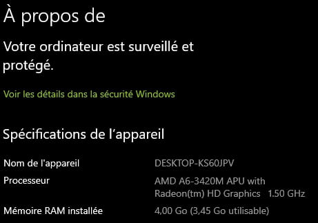

J'utilise un vieux HP ProBook 4535s avec Windows 10 21H2 carte graphique AMD.

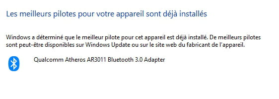

aussi lorsque j'utilisais le système Windows 8 et 8.1 j'avais la fonctionnalité Bluetooth, mais depuis que j'utilise Windows 10 j'arrive plus a utiliser le Bluetooth. Même lorsque j'essaye de mettre a jour le pilote on me dit que le pilote est déjà a jour

    La réponse est dans la question: il s'agit d'une machine très ancienne qui n'a pas de pilotes Windows 10.
    Tu peux éventuellement chercher et sans garantie sur un site de pilotes tiers si tu trouves ton bonheur.
      Bonjour.
      Pour ton pilote Bluetooth essaie ce pilote.

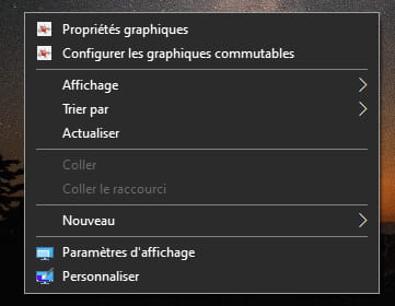

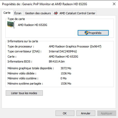

      Pour la carte graphique, d'après ta capture d'écran tu as deux cartes graphiques :
      - La carte graphique HD6520G qui est très ancienne et n'a pas de pilotes compatibles avec Windows 10.
      - La carte graphique HD7450M qui elle a un pilote compatible avec Windows 10.
      Ne te sert plus de la carte graphique HD6520G c'est elle qui doit provoquer le bug, met la HD7450M comme carte graphique par défaut.

      Ta version de Windows 10 n'est pas à jour, pour le vérifier va dans Windows Update la mise à jour vers la version 22H2 doit t'y être proposée.
