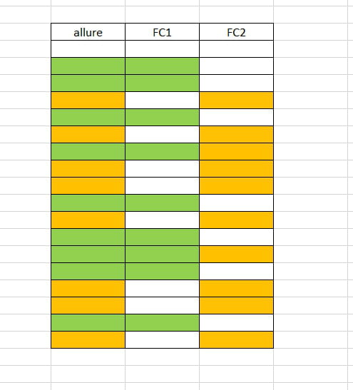

  1. Pierr10 Messages postés 13824 Date d'inscription   Statut Modérateur Dernière intervention   5 840
    Il faut que vous fassiez un tableau de synthèse qui contiendra toutes les valeurs de "allure" et 2 colonnes pour les valeurs de FC.
    Si j'ai bien compris les valeurs de "allure" ne sont pas forcément les mêmes pour FC1 et FC2, bien que ce soit possible.
    Vous aurez donc un tableau de synthèse qui aura cet aspect :
    Vous sélectionnerez les 3 colonnes et vous ferez votre graphique en nuage de points.
