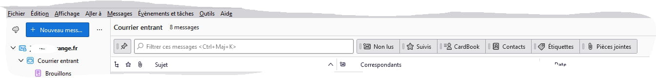

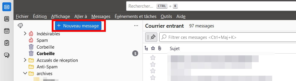

    Dans la fenêtre principale de Thunderbird 115.2.0 (64 bits) :
    et ensuite, quand le message est rédigé :

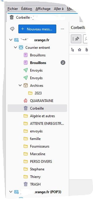

          que dalle !!! (cf photo jointe)

            1►As-tu bien fait ce que Dubcek préconisait plus haut car effectivement les onglets peuvent être cachés

            À quelques détails près, j'ai la même fenêtre que vous !
            Le bouton Envoyer se trouve dans la fenêtre de rédaction des messages, pas dans la fenêtre principale !
            Il faut donc déjà avoir cliqué sur Nouveau message pour aller dans cette fenêtre de rédaction et trouver le bouton Envoyer que j'ai montré dans le message <1>.
