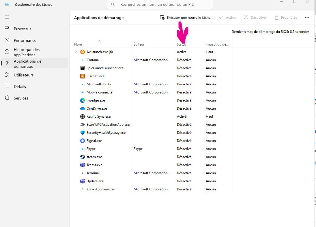

  7. Redbart Messages postés 20956 Date d'inscription   Statut Membre Dernière intervention   3 384
     la gestion des applis au démarrage se fait facilement dans windows
    1. theminers Messages postés 9 Statut Membre
      Yes j’y jette souvent un coup d’œil mais merci du conseille :)
