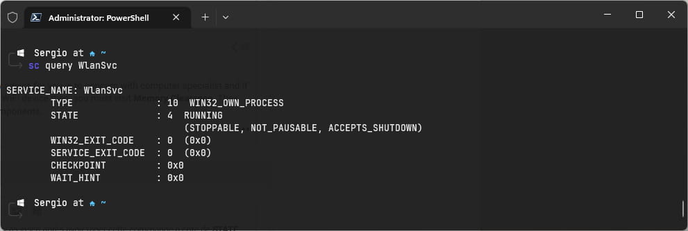

          3. Peut-tu également me dire ce q'il y as inscri après avoir taper cette commande a coté de STATE, tu doit ouvrir le terminal en mode ADMINISTRATEUR:
            sc query WlanSvc
            Ca doit ressembler a ceçi:
            si c'est différent alors entre:
            sc config WlanSvc start=auto
            1. Bonjour, merci mais je ne sais comment faire.
              ... à côté de STATE...?
              Je suis perdu
