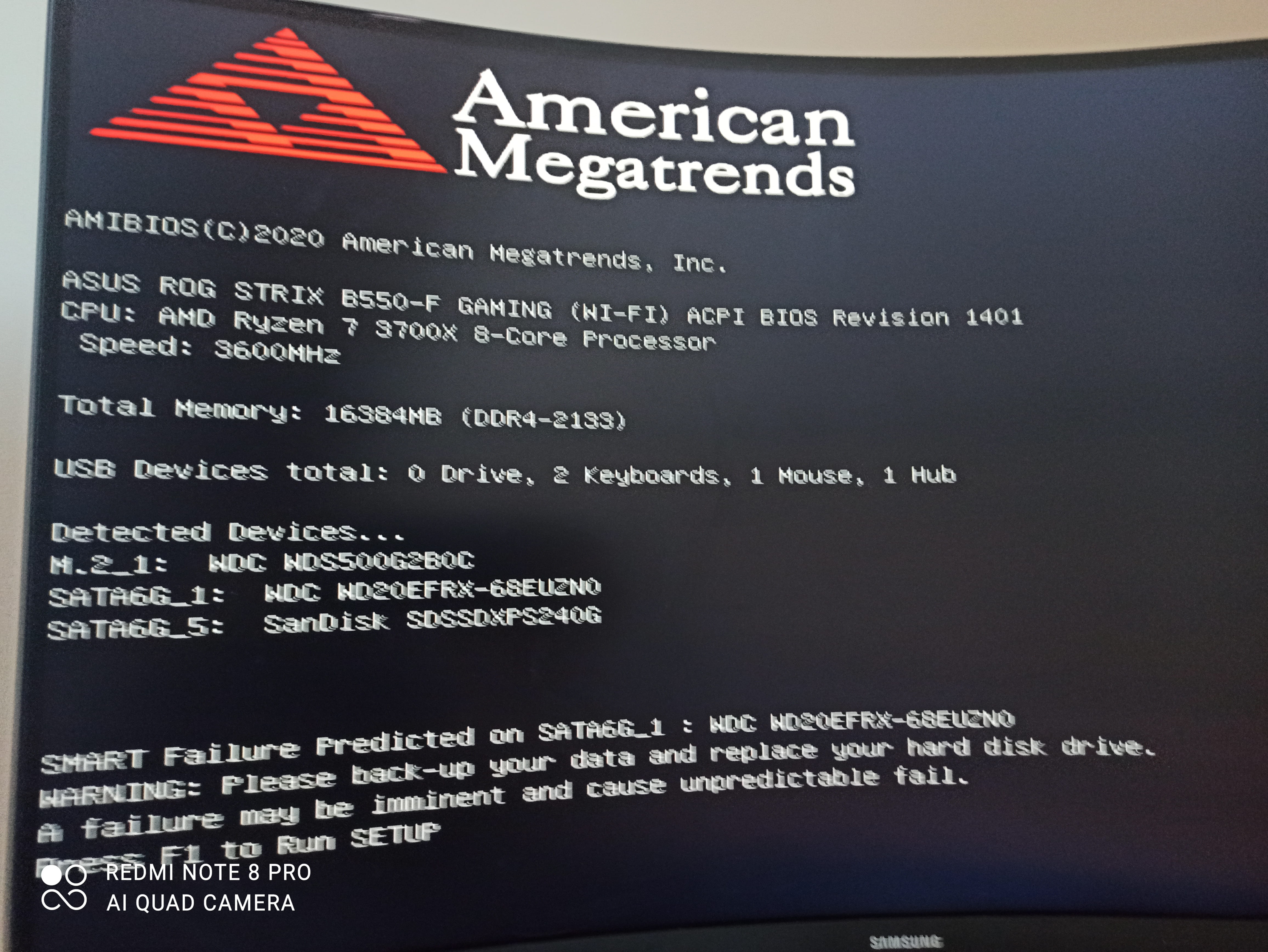

Bonjour, j'ai un pc avec un SSD principal et et un autre SSD en plus, j'aimerai ajouté un disque dur de 2 TO mais quand je branche tout et que je le démarre, voici ce qui m'affiche:
Après avoir fait F1 je me retrouve sur le BIOS et je ne peux rien faire à part redémarrer et me retrouver avec la même erreur, je m'en fiche des données qu'il pourrait y avoir sur le disque dur je peux les supprimer je veux juste le disque dur qui marche

    Il dit de faire F1, mais aussi, il dit de faire le SETUP... je suppose que Windows est installé sur le SSD M.2-1 donc tu devrais pouvoir Booter... si effectivement dans le setup, c'est bien ce disque là qui boot en premier en "Boot Device"
    Au dela, tu pourrais débrancher ton SATAxxx  1 pour que le PC fonctionne avec le reste...?
    Ce Sataxx-1 est en défaut...  voici une manip pour le tester:
    +++  HD_tune test disk
    Donc tu télécharges HD_tune ici http://www.hdtune.com/files/hdtune_255.exe  et l'installe sur ton PC... Tu lances les tests "Benchmarck... Health... Error Scan" l'un après l'autre, fait une capture de chaque fenêtre...l'icone de la disquette est là pour ça... et tu poste ces images sur le site "cjoint.com" sans oublier de coller le lien de chacune ici..
    Attention le dernier peut etre très long (toute la nuit) selon la capacité du disque
