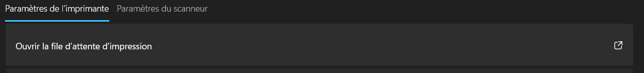

        Quand je clique sur ce bouton : (Ouvrir la file d'attente d'impression)
        Eh bah rien ne se passe, et je ne crois pas c'est normal.

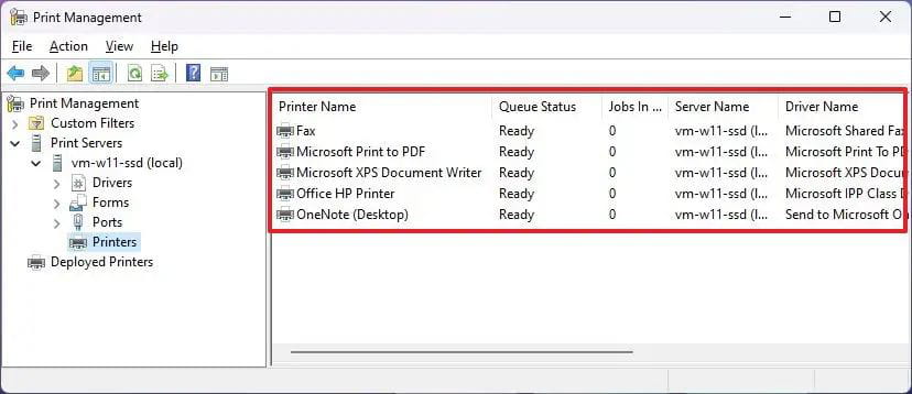

          Essaye par gestion de l’impression,
          dans recherche tape "gestion de l’impression" puis lance l’application trouvée.
          tu devrais obtenir cette fenêtre (en français)
          Dans imprimante, fait un clic droit sur ton imprimante puis choisit "ouvrir la file d’impression"

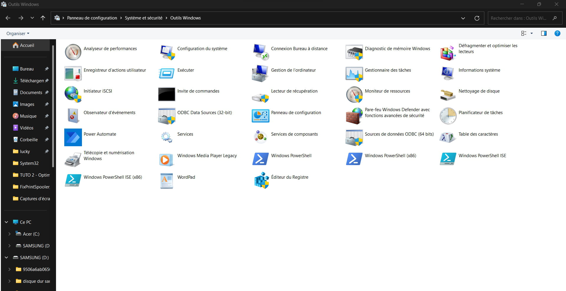

            J'ai alors aussi essayé depuis l'onglet "outil windows" --> Panneau de configuration\Système et sécurité\Outils Windows
            Je n'ai pas trouvé Print Management, mais j'ai trouvé "Télécopie et numérisation Windows". Ici même chose... Impossible d'ouvrir...
            Voici ce qui s'affiche dans Outil Windows
            Je pense que je dois m'inquiéter, mais si tu as une solution, aide moi s'il te plait :')

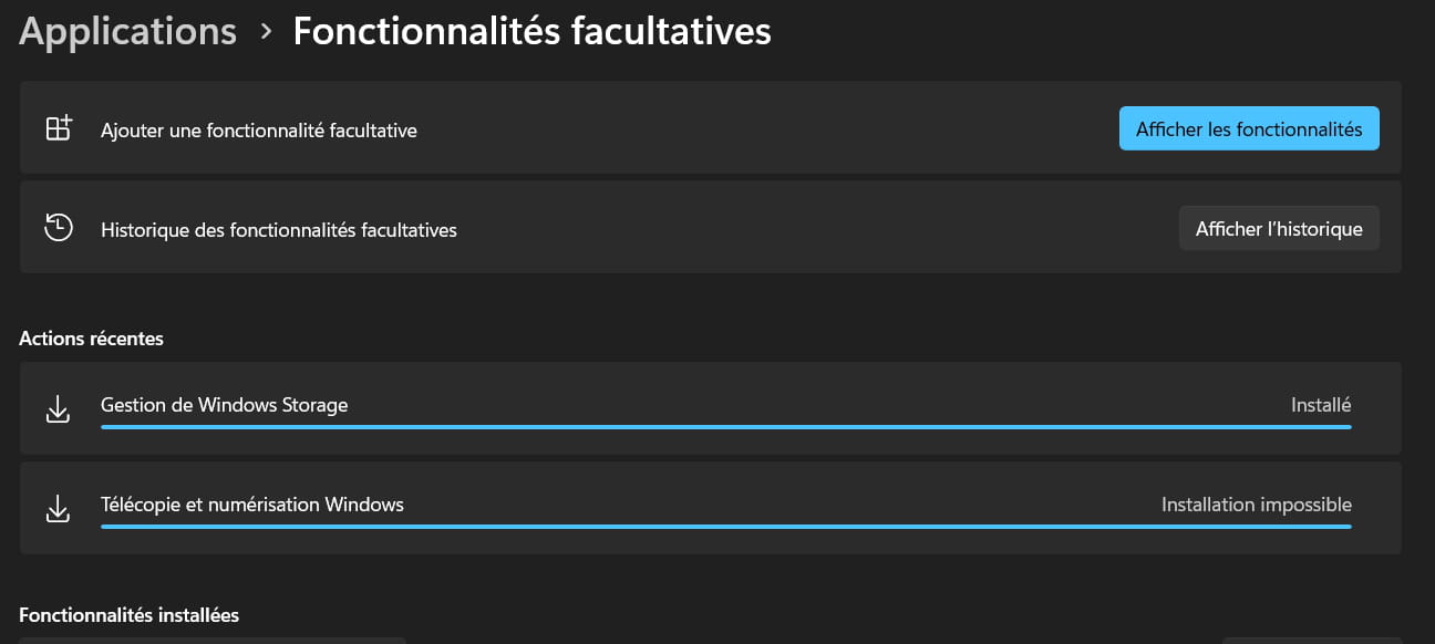

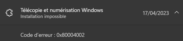

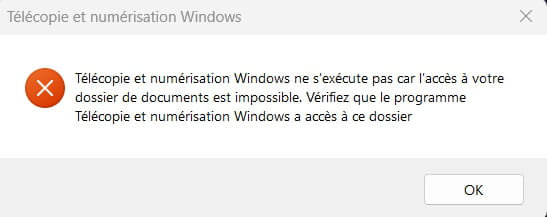

              Dans les paramètres\Applications\Fonctionnalités Facultatives, j'ai trouvé numérisation et télécopie Windows, j'ai essayé de le désinstaller et de le remettre, mais dès que je souhaite le réinstaller, voici ce qu'il me met (ps : l'installation marche avec d'autres fonctionnalités)
            4. @Lucky_Cookies

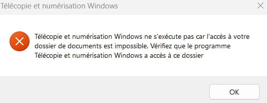

              Je retire ce que j'ai dit, l'installation vient de s'achever, mais le programme m'affiche toujours la même erreur :
              Bon, je vais me coucher, si vous avez encore un peu de temps à m'accorder, j'en serai ravis !
