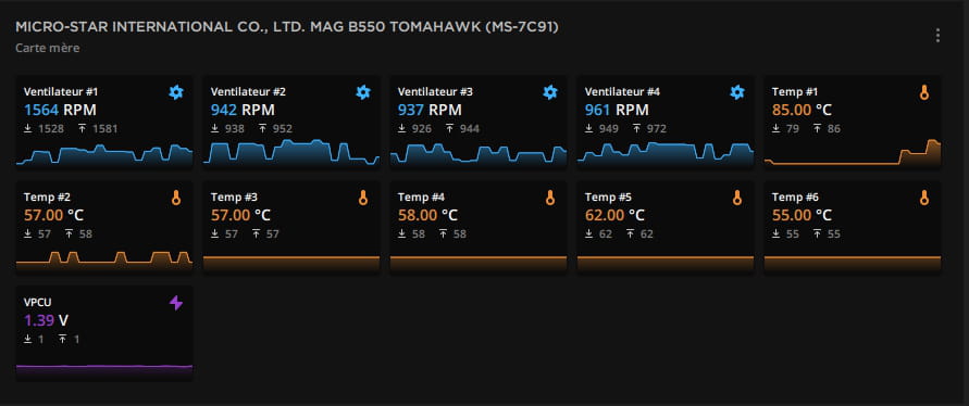

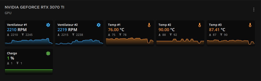

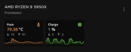

J'ai monté mon premier PC à l'aide de tutos et ça c'est très bien passé de A à Z mais quand je lance un jeu ( je vais parler de Sea of Thieves en ultra comme exemple ) le boitier est un peu trop chaud.
Donc j'ai regardé mes capteurs et mes températures par rapport à ce qui est dit sur internet semble correctes.
J'ai un boitier Corsair Iclue 4000X et mon ventirad c'est un Be quiet! Dark Rock Pro 4.
Ce qui me fait dire que le boitier est trop chaud c'est que j'ai un ami qui a un meilleur PC que moi et son boitier est froid sauf que lui utilise un watercooling au lieu d'un ventirad.
Du coup pour refroidir le PC en attendant de trouver une solution ou juste d'apprendre que ce soit normal pour un PC plus récent que mon ancien PC de chauffer autant, bah j'ouvre la façade côté composant du boitier ce qui fait redescendre instantanément toutes les valeurs des capteurs.

  1. MaxGix Messages postés 5389 Date d'inscription   Statut Contributeur Dernière intervention   2 371
    les indications pour les températures max données :
    Nvidia 3070 Ti : 93°
    AMD Ryzen 9 5950X : 90°
    Donc dans l'absolu t'es encore dans les clous même si tu te rapproches des limites.
    Si ton ami a un watercooling, en effet il doit avoir des températures bien plus basses, l'efficacité n'est pas la même. Si il fait chaud chez toi en ce moment, la température ambiante joue également, je ne pense pas que tu aies mal fait quelque chose si les températures données sont celles en pleine charge.
    Pour les ventilo supplémentaires, le boitier semble en avoir 3 en façade, si tu n'en as pas mis à l'arrière, à priori tu peux en mettre un en extracteur pour aider à évacuer l'air chaud, selon l'emplacement tu auras la taille de ton ventilo, j'imagine 120mm (plus c'est grand mieux c'est). Une bonne pâte thermique peut faire gagner quelques degrés aussi, tout dépend de ce que tu as mis à la base.
