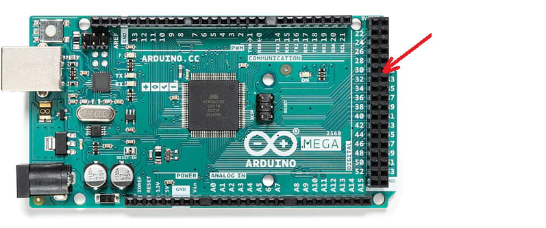

Je voudrais connecter des interrupteurs sur une carte Arduino 2560. à l'aide d'une nappe 28 AWG. Je n'ai à ce jour, pas trouvé de fiches de connexion (à sertir ou à souder ) correspondant aux connexions femelles de cette carte.

    Mais tes données ne suffisent pas... il faut aussi savoir si ton connecteur est mâle; la carte est femelle, Le pas d'écartement de chaque pin... simple rangée, double rangée... Il ne faut pas souder là dessus, tu fait tout fondre... combien de contacts (54..?) En sortie à 90°  ou sortie droite etc...etc...
    Ton application me parait osée sur du 28 AWG, la section est de 0,08²  courant max 1,4 ampère...Il ne faut pas jouer avec le feu... ou alors tu utilise du relayage..

    Les fiches de la carte Arduino REV 2560 sont ainsi :

    Je pense que le Ø du pin est 0,6mm environ .

    Ah oui, donc ce n'est pas un connecteur avec ton câble en nappe...C'est autant de fiche individuelles qu'il y a de bornes,
    Tu va faire du tricots avec ça..
