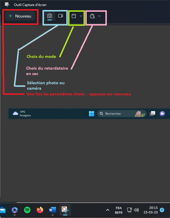

    par contre si vous voulez mettre une image  vous devez  dans  rechercher  taper  " Outils capture  d'écran "    choisir un mode de capture (en vert sur l'image)  qui sont soit Mode rectangle; Mode fenêtre; Mode plein écran; mode forme libre;  ensuite, dirigez vous vers l'horloge pour choisir éventuellement un retardement (en rose sur l'image) enfin appuyer sur
     +  Nouveau  (en rouge sur l'image)
    Si vous voulez tout comme moi y ajouter des annotations, je vous suggère d'enregistrer votre capture,  puis via l'explorateur de fichiers,  sélectionner l'image puis clic droit et choisir ouvrir avec  et choisissez paint par exemple
    faites vos annotations puis réenregistrer.  ensuite via l'icone image quand vous taper un message sur le forum de CCM choisir l'image et valider .

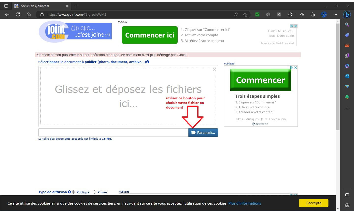

    sinon pour mettre un fichier sur le forum, vous devez utilisez Cjoint  dans cjoint, placer le fichier à l'aide du bouton voir flèche rouge sur l'image ci-dessous , puis créer un lien à l'aide de l'autre bouton  voir encore flèche rouge dans la deuxième image ci-dessous

  3. Raymond PENTIER Messages postés 58229 Date d'inscription   Statut Contributeur Dernière intervention   17 490
    Bonjour.
    Depuis septembre 2020, tu n'as jamais appris comment joindre un fichier ?
    Alors regarde :
     1) Aller dans https://www.cjoint.com/
     2) Cliquer sur [Parcourir] pour sélectionner le fichier (15 Mo maxi)
     3) Défiler vers le bas pour cliquer sur le bouton bleu [Créer le lien Cjoint]
     4) Au bout de quelques secondes la deuxième page s'affiche, avec le lien en gras ; faire un clic-droit dessus et choisir "Copier le lien"
     5) Revenir dans la discussion sur CCM, et dans votre message faire "Coller".
    =>Voir la fiche https://www.commentcamarche.net/faq/29493-utiliser-cjoint-pour-heberger-des-fichiers
    Il existe aussi https://www.transfernow.net/
