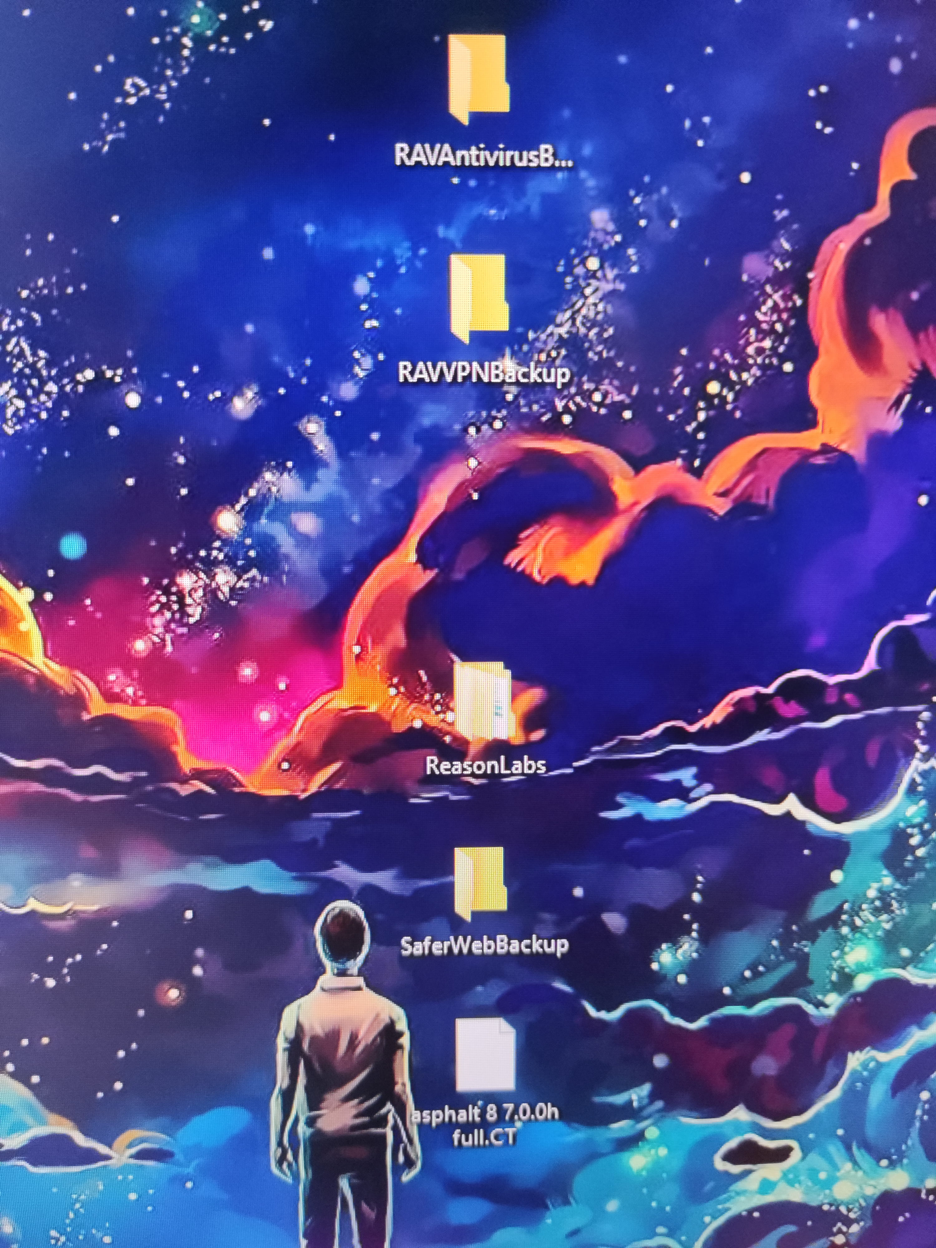

    2. Tu penses que je peux les suppr a la main ? Je run en mode sans échec et j'en ai déjà gicler ceux là
        C'est des dossiers fichiers insupportables sur ton bureau ?
        Qu'arrive-il quand tu tentes de supprimer ?
        Par défaut ils sont supposés être cachés non ?
        Des dummies de Reason Core ?
        Tu peux les masquer ou désinstaller ces programmes avec Revo Uninstaller en mode avancé.
      2. @fabul
        Non pas de soucis pour eux mais j'en ai trouvé d'autre avec FRST dans le system32. C'est comme des cafards.. Tu les laisses et il t'envahit..
      3. Modérateur
        @wanted6
        Il me semble avoir déjà essayé leur anti ransomware, (Sans bundle comme ça) il crée des dossiers cachés un peu partout, et les vérifie, comme un radar, pour voir si un programme les a modifiés pour le bloquer.
      4. @fabul
        C'est à dire insurportable ?
        Sa fonctionne mais il y en a d'autre.
        Je ne sais plus s'ils étaient caché ou pas mais j'active les fichiers caché par défaut.
        Oui et encore il y en a d'autre de ces cafard.
    3. Je pensais les gicler à la mano (Merci Notepad++ et CTRL+F) mais si tu as une meilleur idée je suis preneur. :)

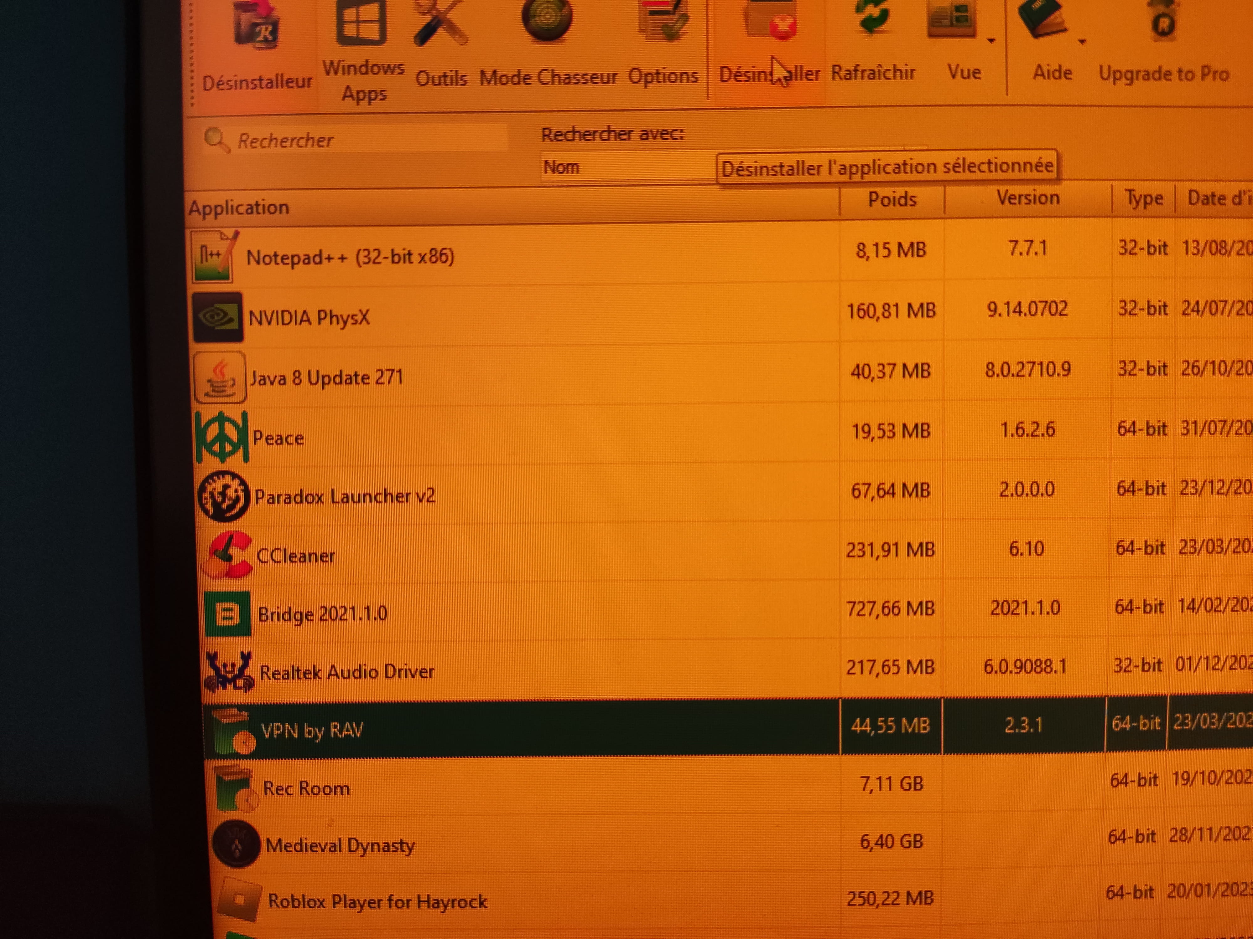

          Tentes de désinstaller par la façon propre si tu peux avec Revo, puis ce que tu ne peux pas dégager, il y a d'autres moyens.
          https://www.revouninstaller.com/fr/revo-uninstaller-free-download/

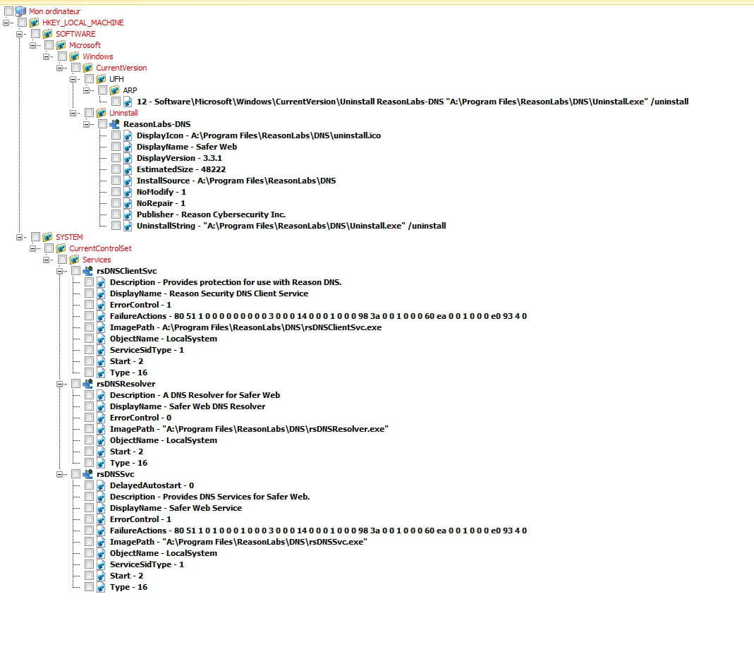

          Essaies RegRun Reanimator, puis tu diras, ou fais des captures, mais si tu cherches un peu, c'est souvent simple de se débrouiller par soi même avec.
          1. Excuse moi pour les rapports.
            Oui je viens d'installer Revo pour le faire. puis je referai un FRST.

            Reanimator peut tout faire ça avec des clics
            Les dossiers, c'est rmdir /s /q [Path]
            Les fichiers del /p /f /a:h /a:s /a:r /a:- [Path]

            Je vais mettre un p'tit coup de Reanimator pour purifier mon pc
            Et par ailleur je vais garder Revo car c'est un logiciel magnifiquement génial.
