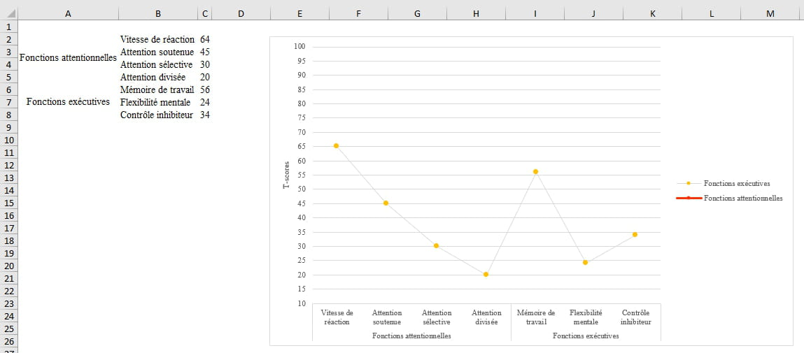

Je sollicite votre aide pour la création d'un graphique.
Je souhaiterais que :
- l'axe verticale comporte des valeurs T-scores de 10 à 100 (j'y suis parvenue)
- l'axe horizontale comporte des domaines de compétence (Cf photo) (j'y suis parvenue bien que je ne souhaite pas que les catégories "Fonctions attentionnelles et Fonctions exécutives" soient mentionnées ici)
- Que ces domaines de compétences soient légendés en 2 catégories ("Fonctions attentionnelles" et "fonctions exécutives") et que les points graphiques soient différenciés par des couleurs différentes (je bloque... les deux séries configurées ne sont pas distinguées, tous les champs vont dans l'une ou dans l'autre)
- Enfin, que la ligne du t-score 25 soit la seule en rouge (seuil pathologique) et que le fond du graphique de 25 à 0 soit rouge clair. (je n'y suis pas parvenue)
Pourriez vous m'expliquer comment parvenir à réaliser tout cela ?
Je vous remercie sincèrement pour l'aide qui sera apportée
Ps : je souhaitais mettre le fichier mais je ne sais pas comment le transformer en URL, je peux le déposer si l'on m'explique comment convertir un fichier excel en URL

  1. On peut avoir un champ sur 2 colonnes pour définir l'axe x.
    Regardez les feuilles 2 et 3.
    https://www.cjoint.com/c/MCwtCeY5gOB

    2. Bonjour,
      Regardez si cette proposition vous convient. Commentez si besoin.
      https://www.cjoint.com/c/MCwpsDO6nFBB
        Ca fonctionne, un grand merci.
        Je me suis permise d'enlever 2 séries que je ne comprenais pas. Je pense que c'était pour le seuil pathologique à 25 mais il se situait sur 70. Cela dit, ce détail n'est pas fondamental pour mon graphique. Je peux positionner un trait rouge fixe sur le graphique sans problème.

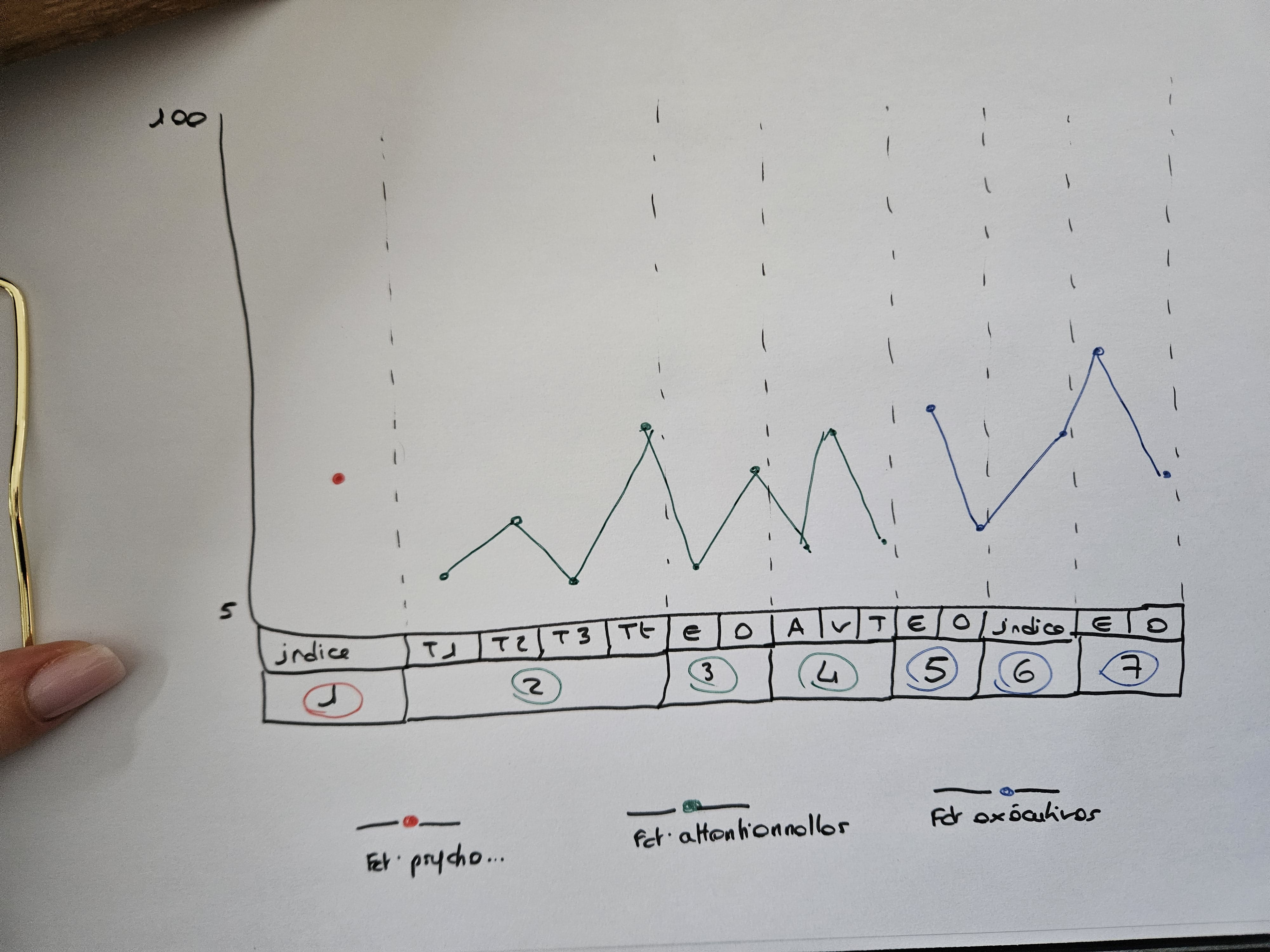

        Je me permets une deuxième demande d'aide pour complexifier d'avantage le fichier :
        Vous m'avez aidé à résoudre le problème des 3 catégories sur un seul graphique (encore merci).
        Est il possible d'ajouter des sous-catégories.
        Par exemple : pour la catégorie n°2 (elle même étiquetée comme étant incluse dans les fonctions attentionnelles : couleur noire), je souhaiterais que 4 points (scores) apparaissent. Puis seulement deux scores pour la catégorie n°3 etc (j'ai tout inséré dans votre fichier).
        Je l'imagine comme au dessus de l'axe "2" 4 points nommés "Temps 1", "Temps 2", etc...
        J'ignore si c'est réalisable.
        Encore merci
        https://www.cjoint.com/c/MCwp0kt4NiF
    3. Les séries (les  25 et les 75) que vous avez supprimées servaient à représenter une zone rouge (en dégradé). La série des 25 traçais une ligne horizontale.
      Je ne comprends pas comment vous voudriez représenter des sous-catégories; ni à quoi elles correspondent.
      Faudrait -il des points l'un au dessus de l'autre?
      Une représentation "à la main" m'aiderait peut-être. On peut ajouter des points ou des traits sur un graphique avec l'outil Dessin d'excel.
      1. @kitsounet
        Vous avez raison, c'est une bonne idée le dessin.
        En fait il s'agirait d'ajouter une sous-catégorie supplémentaire sur le graphique. Je ne suis pas certaine que ca soit réalisable.
        Merci de votre aide

    4. C'est tout simple si on admet de tracer les traits verticaux en pointillé "à la main".
      Faut-il aller plus loin pour obtenir ces traits automatiquement?
      1. Oui les traits verticaux je peux les ajouter manuellement, ce qui me pose problème c'est la subdivision que j'ai intégré : sous-tests pour chaque test (Cf ligne Indice, T1, etc.).
