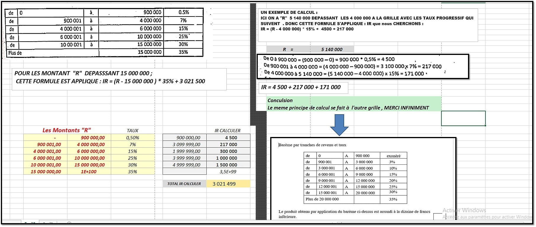

ANCIEN celui correspond au Bareme a l'ima
ge
=SI(ET(D13<>0;D13<=900000);(D13*0,005);SI(ET(D13>=900001;D13<=4000000);4500+(D13-900000)*0,07;SI(ET(D13>=4000001;D13<=6000000);4500+((4000000-900000)*0,07)+((D13 -4000000)*0,15);SI(ET(D13>=6000001;D13<=10000000);4500+((4000000-900000)*0,07)+((6000000-4000000)*0,15)+((D13-6000000)*0,25);SI(ET(D13>=10000001;D13<=15000000);4500+((4000000-900000)*0,07)+((6000000-4000000)*0,15)+((10000000-6000000)*0,25)+(D13-10000000)*0,3; SI(D13>15000000;((D13-15000000)*0,35)+3021500;0))))))
la formule accompagné de l image
la mis a jour a partir de cet image
merci d avance pour votre aide

    Merci de préciser,
    Pas de fichier joint
    Les deux images envoyées sont identiques

    1. non !
      la modification (la mis à jour ) de la formule doit être apporté a partir des claculs  cet image !
      merci d avance

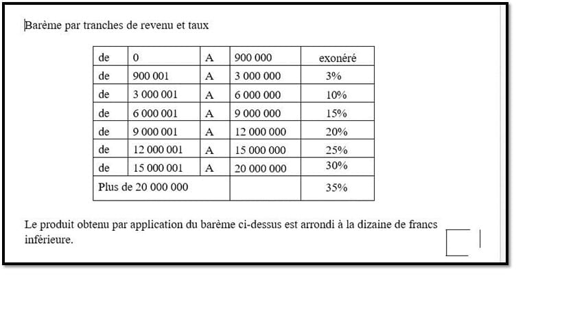

    2. @TATA_2000
      BONJOUR !
      Excusez - moi ; je n ai pas du tout fait attention a mon premier message ; ERREUR ; j ai envoyé deux images identique ; les images sont différents ; le RECAP dans cet image
      MERCI INFINIMENT
  2. Bonjour
    En se basant sur le tableau envoyé la formule mise à jour et simplifiée devrait être :
    =SI(D13<=900000;0;SI(D13<=3000000;(D13-900000)*0,03;SI(D13<=6000000;(D13-3000000)*0,1+63000;SI(D13<=9000000;(D13-6000000)*0,15+363000;SI(D13<=12000000;(D13-9000000)*0,2+81300;SI(D13<=15000000;(D13-12000000)*0,25+141300;SI(D13<=20000000;(D13-15000000)*0,3+216300;(D13-20000000)*0,35+3663000)))))))
    Faire des vérifications dans tous les cas de figure pour s'assure qu'il n'y a pas une erreur de 0 quelque part

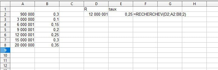

  3. Bonjour
    une autre proposition peut être plus facile à mettre à jour
    avec reprise du tableau

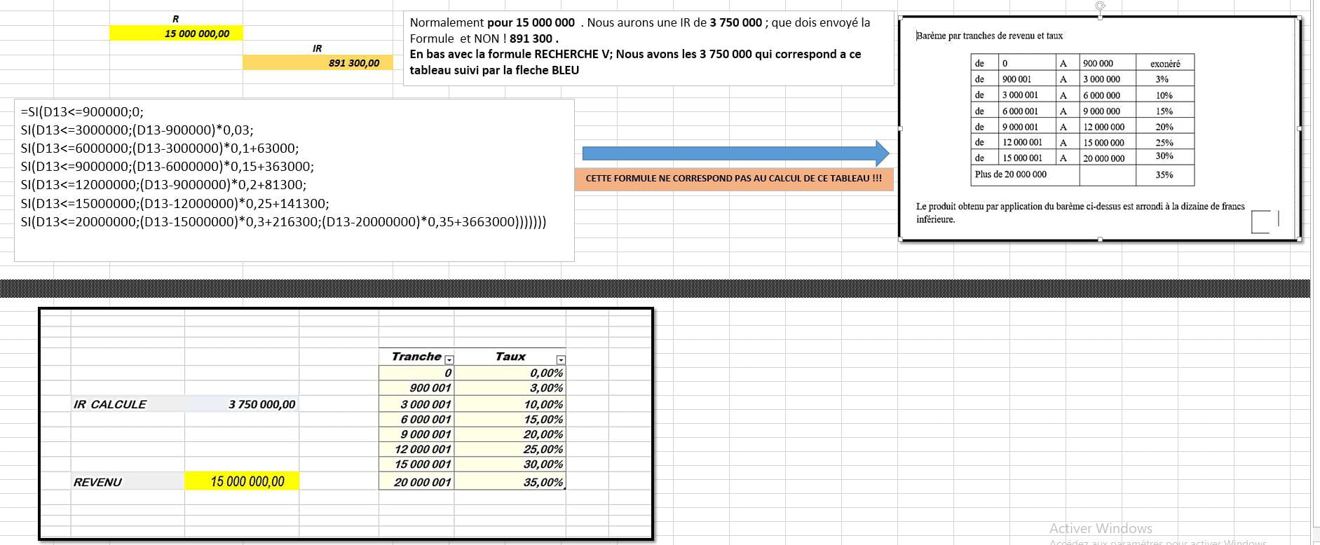

      1. Oui ; j ai vu votre fichier ;
        SVP ; je veux la réécrire avec la fonction SI :
        la mis a jour de cette FORMULE !
        MErci infiniment pour votre attention !

    2. Re:
      Oui si on multiplie 15 000 000 par 25% ça fait bien 3 750 000 mais ça ne correspond plus avec la formule que tu donnes dans ta question initiale qui multiplie chaque différence de tranche par son pourcentage.
      Là il faudrait s'entendre sur la manière de calculer.
      À te lire
      Cordialement
