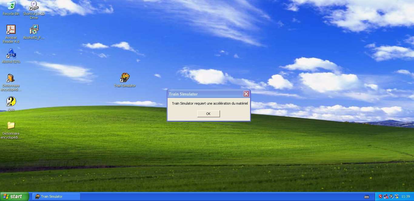

j'ai bien installé le logiciel, et au moment ou je le lance, je tombe sur ce message "train simulator requiert une accélération du matériel: (photo ci-jointe)
quelqu'un pourrait me dire comment résoudre ce problème ?
Il paraitrait que ça serai un problème de carte graphique mais je ne sais pas ou elle est et comment la régler c'est peut être un réglage sur VirtualBox ou sur XP de la machine
quelqu'un aurait la solution ?

        Il n'est pas question de passer à Windows 7, 10 ou ce que l'on veut puisqu’il s'agit d'une machine virtuelle qui tourne déjà certainement sous Windows 7 ou 10.
        L'hypothèse de faire tourner ce jeu en mode de compatibilité existe mais je suppose que si cela n'a pas été fait, c'est que ça ne fonctionne pas, je suppose aussi que ce jeu, que je ne connais pas, nécessite d'être lancé sous XP.
        Une machine virtuelle peut ou pas présenter une option d'accélération 3D, voir par exemple ici pour VMWare, mais en toute hypothèse se sert en principe d'une carte graphique virtuelle SVGA qui lui est propre.
        Dans Windows XP via Panneau de configuration-Affichage-Paramètres-Avancé-Carte, je n'ai le choix que de cette carte et, si elle ne suffit pas, je l'ai dans le dos sauf si un plugin optionnel de la machine virtuelle permet d'installer d'autres types de carte graphique virtuelle ou bien si un de ses paramètres permet d'utiliser celle de l'hôte (sous VMWare, ce n'est pas le cas).
        On pourrait envisager alors de contourner le problème en installant XP non pas dans une machine virtuelle mais en double boot, la carte graphique devenant alors physique, mais il n'est pas certain que XP reconnaisse les pilotes de la machine sur laquelle on veut l'installer.

        Cette situation est bien confirmée ici: les versions récentes de VirtualBox ne supportent pas les anciens modes VBoxVGA 3D.
        https://forum.ubuntu-fr.org/viewtopic.php?id=2065840
        Dans les versions plus récentes, il faut utiliser VBoxSVGA3D mais, ce ne serait pas drôle, il n'est pas supporté sous XP et obligerait donc à refaire une machine virtuelle sous Windows 7 si tant est qu'on en aie une licence et que la version du jeu soit compatible.
        Il faut alors bien y installer un plugin (Virtual Box guest additions), je ne sais pas si le cas est identique en utilisant XP et une ancienne version Virtual Box et on n'est de toute façon pas sûr que la manipulation soit concluante, on semble ici avoir un échec tant sous XP que Windows 7:
        https://forums.tomshardware.com/threads/virtualbox-windows-xp-windows-7-video-acceleration-not-running-although-enabled.3331743/
