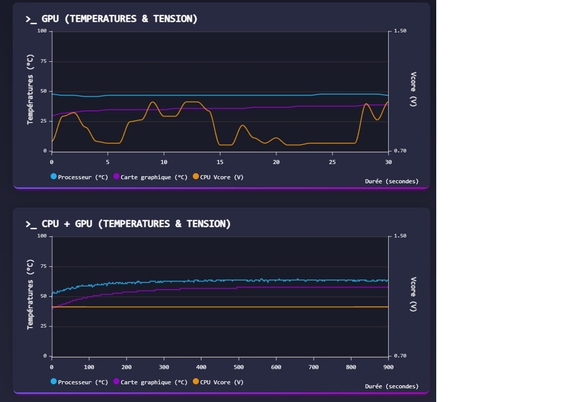

J'ai fais un diag, il m'a l'air correct, du moins tout est dans le vert, et pas de surchauffe détecté
hormis c'est 2 graphiques , où je ne comprends pas trop les courbes "bizarre"

EDIT : Je viens de remarqué que lorsque j'ai le son qui se coupe (ou un lag du jeu) mon processeur fait des pics a 100% d'utilisation
Du coup j'imagine que soit c'est la pâte thermique qui ne fait plus effet ( étonnant vu que je l'ai changé il y a 2 ou 3 mois) soit mon processeur est bien trop vieux et qu'il est temps que je change de config...
