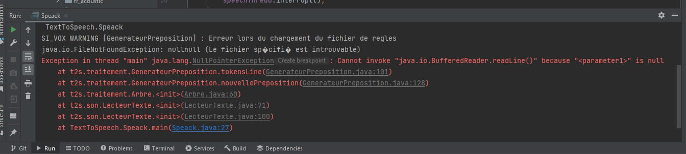

Cependant çà ne fonctionne pas car j'ai cette erreur :
J'ai importé le jar dans projet structure > modules >  add Jars
erreur librairie java "SI_VOIX" pour synthèse vocal
java.io.FileNotFoundException: nullnull (Le fichier sp�cifi� est introuvable)
Exception in thread "main" java.lang.NullPointerException: Cannot invoke "java.io.BufferedReader.readLine()" because "<parameter1>" is null
J'ai pourtant mis le dossier "données" à la racine du projet.
Auriez-vous une idée d'où pourrait provenir mon erreur ?

    Voici quelques pistes de solution que tu peux essayer :
    1. Assure-toi que le fichier jar de la librairie SI_VOIX est correctement ajouté à ton projet et que tu as bien fait référence à celui-ci dans ton code Java. Tu devrais également vérifier que tu as correctement spécifié le chemin du fichier jar dans ton projet.
    2. Vérifie que tu as bien inclus le dossier "données" de la librairie SI_VOIX dans ton projet. Tu peux essayer de copier le contenu de ce dossier dans le répertoire racine de ton projet et de mettre à jour le chemin de ce dossier dans ton code Java.
    3. Assure-toi que tu as bien respecté les prérequis indiqués dans la documentation de la librairie SI_VOIX, notamment les versions de Java et de Maven utilisées.
    4. Si tu as suivi un tutoriel qui utilise un environnement différent de celui que tu as mentionné (IntelliJ + Maven), il est possible que tu rencontres des problèmes d'incompatibilité. Tu peux essayer de suivre un autre tutoriel qui utilise la même configuration que la tienne, ou consulter la documentation de la librairie SI_VOIX pour obtenir des informations sur l'utilisation de celle-ci dans un projet Maven.
    J'espère que ces conseils t'aideront à résoudre ton problème. Bonne soirée.
    1. Merci bien je vais regarder cela
