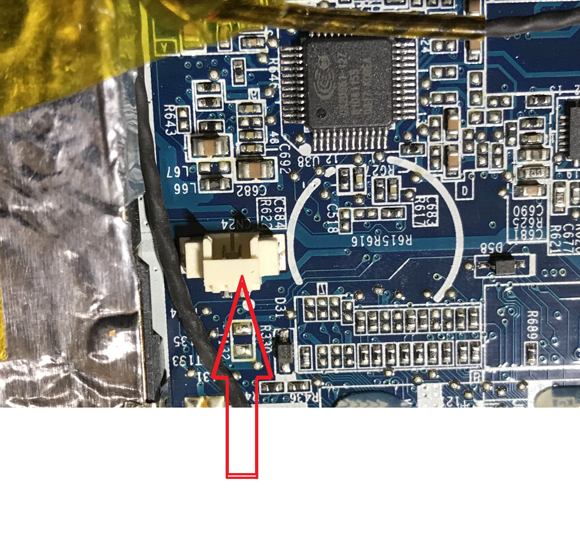

                      -- Un "strapp"  oui, c'est un petit cavalier ou pontet, utilisé momentanément, pour établir une liaison électrique ou faire une configuration... Voila.
                      -- J'ai bien vu ta photo, et n'y trouve rien. Mais elle manque de définition, on ne peut rien y trouver... Il y a des choses d'écrite sur cette carte, en agrandissant, c'est encore moins lisible...il faudrait une photo de la moité de la carte, côté batterie BIOS, mais de plus près, avec meilleurs définition, qu'on puisse lire...
                      Il est bien possible que le fameux strapp n'existe pas  sur la carte, mais il s'agit de deux points à relier, par ex.
                      -- est-ce que la batterie du PC est en place..?? et fonctionne encore un peu..?
                      Si oui, il faudrait aussi la retirer pour cette opération, pour qu'elle ne continue pas d'alimenter la mémoire BIOS.
                      1. Bonjour jeannets
                        - en liens trois photos lisibles de cette zone de la cm
                        • http://ndubau.free.fr/tempo/IMG_1381.png
                        • http://ndubau.free.fr/tempo/IMG_1382.png
                        • http://ndubau.free.fr/tempo/IMG_1383.png
                        - la batterie était retirée
                    3. Contributeur Ambassadeur
                      pour un Toshiba Satellite A300D , pour remettre le BIOS à zéro , il faut
                      - débrancher l' alimentation générale
                      - enlever la batterie
                      - débrancher la pile bouton lithium sous plastique vert
                      - appuyer sur le bouton de mise en marche pendant 5 secondes
                      - shunter les contacts de branchement de la pile lithium , au connecteur sur la carte mère
                      - et tout remonter
                      AJOUT :
                      si nécessaire , pour flasher le BIOS , il faut utiliser uns carte SD
                      sur la carte mère , il n'y a pas deux picots de shuntage de remise à zéro et de cavalier
                        1. J'ai bien respecté le protocole que tu détailles ; juste un doute sur ce que tu entends par "- shunter les contacts de branchement de la pile lithium , au connecteur sur la carte mère"
                        2. Mais quel processus détaillé pour ce travail via une carte SD alors que rien ne se produit plus ?
                      1. Contributeur Ambassadeur
                        @ndubau
                        1°) comme il n'y a pas de pins indépendants pour shunter , il faut le faire sur les pins du connecteur qui se trouve sur la carte mère ( quand la pile lithium est déconnectée , avec un tournevis plat )
                        2°) si le PC redémarre , après éventuellement  tu pourrais mettre le BIOS à jour ( dernier en date du 03 Avril 2013 ) , il me semble que dans ton cas on pourrait le faire , normalement le BIOS est bootable ( de mon temps )
                        shunter = c'est mettre en contact électriquement ou ohmique deux éléments métalliques
                    4. Dans une autre réponse je subodorais bien le sens de shunter.
                      Faute de cavalier je comprends cette notion de shunt manuel ; mais veux-tu dire qu'il doit être établi entre les bornes qui reçoivent le connecteur de la pile ?
                      Sinon je joins une vue de cette zone sur http://ndubau.free.fr/tempo/IMG_1385.png
                      Merci de ta réponse !
                        j'ai mis au poste <18> , en 1°) = il faut le faire sur les pins du connecteur qui se trouve sur la carte mère
                        c'est bien celui-ci , pour la pile lithium ???!!!
                    5. C'est bien le connecteur de la pile !
                      Ce shunt je l'avais effectué toute source de courant débranchée avec un tournevis plat étroit appuyé sur les broches du connecteur que tu pointes sur la photo. Je viens de le reproduire entre les deux soudures dur la cm.
                      Même résultat allumage du bouton de mise sous tension et de la barre au desssus du touchpad, vague bruit de sollicitation du disque et rideau.
                      Bon je crois que je vais renoncer à le ressusciter !
