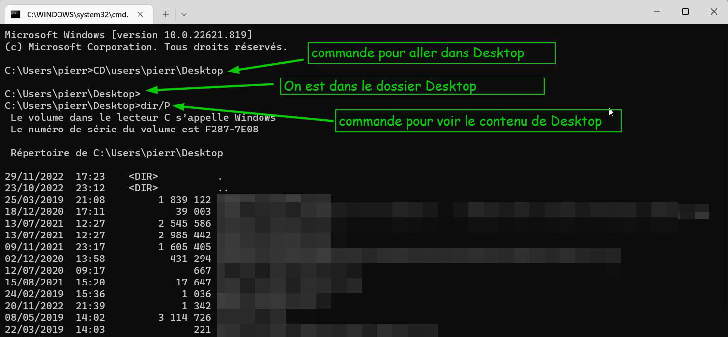

Pierr10 Messages postés 13775 Date d'inscription   Statut Modérateur Dernière intervention   5 782
Essayez de passer par l'invite de commande.
Clic droit sur le bouton Démarrer et choisissez Exécuter.
Dans la fenêtre qui s'ouvre tapez cmd et validez.
Tapez dans la fenêtre qui s'est ouverte :
CD\users\votre nom d'utilisateur\Desktop puis validez.
Listez ensuite le contenu du bureau en tapant
Dir /p et validez.
Vous obtenez un affichage page par page. Dans la liste, repérez le nom du fichier récalcitrant et relevez-le exactement comme il est écrit avec son extension .pdf ; puis tapez :
Del nom complet du fichier à supprimer et validez.
Si tout va bien, il aura peut-être disparu.

brucine Messages postés 24218 Date d'inscription   Statut Membre Dernière intervention   4 031 > me
De là où Pierr10 l'a indiqué, l'invite de commande vient sur C:\users\xxx>
Il doit y avoir un espace entre la commande CD et pas de slash.
On ne devrait donc pas saisir CD\users\votre nom d'utilisateur\Desktop mais, si on est déjà dans le dossier Windows
CD users\votre nom d'utilisateur\Desktop ce qui en l'espèce est superflu: il suffit de taper CD desktop
Pierr10 Messages postés 13775 Date d'inscription   Statut Modérateur Dernière intervention   5 782 > me
Si vous tapez la ligne CD\users\votre nom d'utilisateur\Desktop vous allez dans le dossier Desktop.
