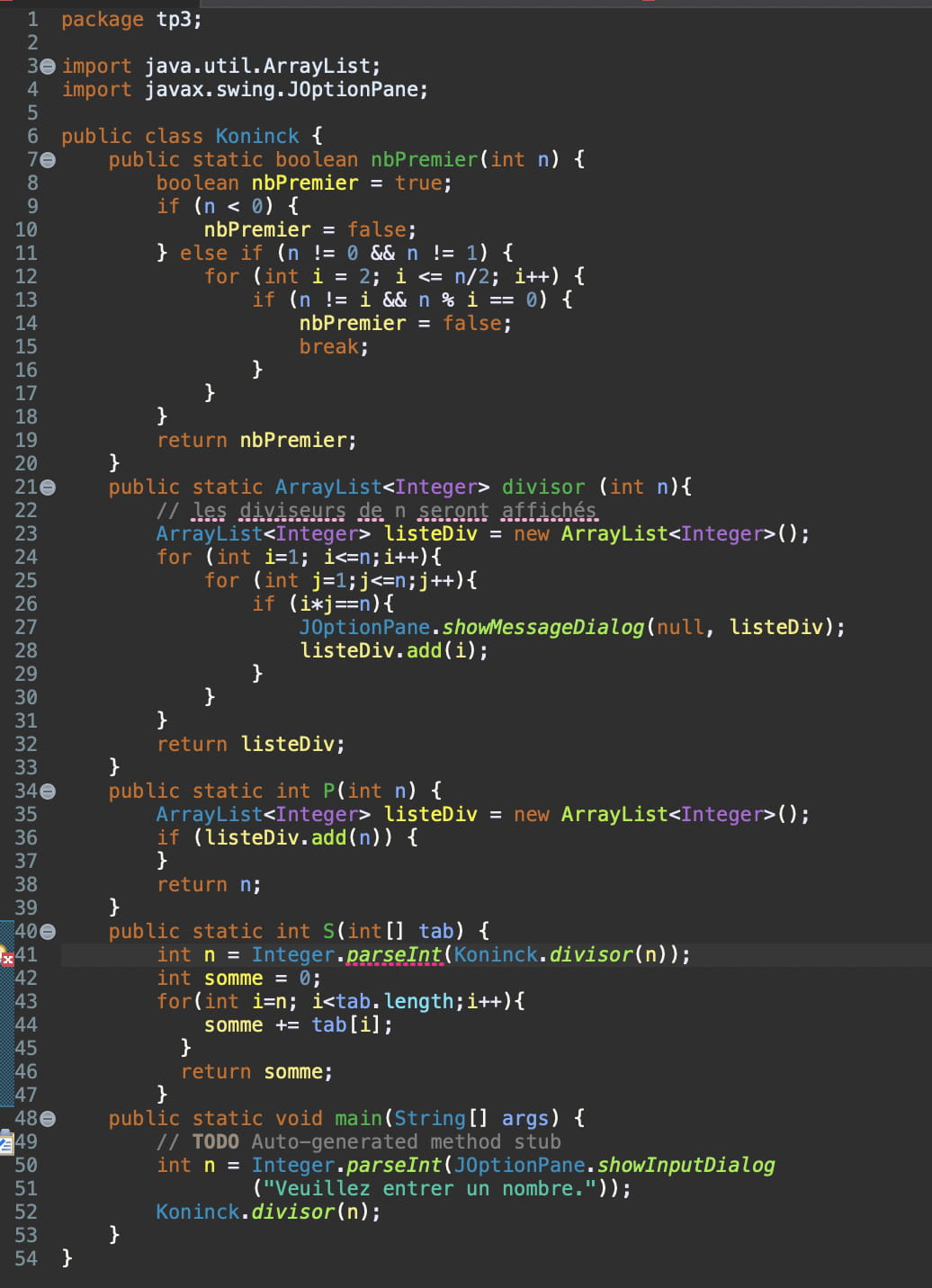

je dois créé un programme qui prouve que la somme des diviseurs est égale au produit des diviseurs à la 2. En gros, je dois prouver ça: S(n)=P(n)^2. Ça devrait marcher qu'avec le chiffre 1 et le nombre 1782. Le problème c'est que je ne sais pas par où commencer. Je viens de crée mes méthodes, mais même ça je ne sais pas si c'est bon. (je suis débutante en java).

    1. Non, tu ne m'as pas contredit :). Tu as raison, c'est moi je me suis mal exprimée. J'ai compris la plupart de ce que tu m'as expliquée, par contre je ne sais pas comment tout mettre cela en codage. Tout ce qui est modulo etc. je comprend. Jusqu'à maintenant j'ai fait cela. Je sais qu'il y a des trucs qu'il ne sont pas bon, mais je ne sais pas comment compléter le codage.

    1. package tp3;
      import java.util.ArrayList;
      import javax.swing.JOptionPane;
      public class Koninck {
      	public static boolean nbPremier(int n) {
      		boolean nbPremier = true;
      		if (n < 0) {
      			nbPremier = false;
      		} else if (n != 0 && n != 1) {
      			for (int i = 2; i <= n/2; i++) {
      				if (n != i && n % i == 0) {
      					nbPremier = false;
      					break;
      		return nbPremier;
      	public static ArrayList<Integer> divisor (int n){
      		// les diviseurs de n seront affichés
      		ArrayList<Integer> listeDiv = new ArrayList<Integer>();
      		for (int i=1; i<=n;i++){
      			for (int j=1;j<=n;j++){
      				if (i*j==n){
      					JOptionPane.showMessageDialog(null, listeDiv);
      					listeDiv.add(i);
      		return listeDiv;
      	public static int P(int n) {
      		if (listeDiv.add(n)) {
      		return n;
      	public static int S(int[] tab) {
      		int n = Integer.parseInt(Koninck.divisor(n));
      		int somme = 0;
      		for(int i=n; i<tab.length;i++){
      	        somme += tab[i];
      	      return somme;
      	public static void main(String[] args) {
      		// TODO Auto-generated method stub
      		int n = Integer.parseInt(JOptionPane.showInputDialog
      				("Veuillez entrer un nombre."));
      		Koninck.divisor(n);
  3. En fait, tu n'as besoin que de deux fonctions, une qui fait la somme des diviseurs au fur et à mesure qu'elle les trouve.

        1. @Lumberjack33:
          Comme je l'ai dit, la conjecture parle du produit des facteurs premiers et non du produit des diviseurs.
          Pour ce qui est de trouver tous les diviseurs, on peut s'arrêter à la racine carrée du nombre, car si d est un diviseur de n, alors n/d l'est aussi.
          Si on veut garder l'ordre, à la fin on peut parcourir le tableau à l'envers et faire des add de n/d.
          Attention aux carrés parfaits comme 25 qui n'auront que 3 diviseurs: 1, 5, 25 et non 1, 5, 5, 25
