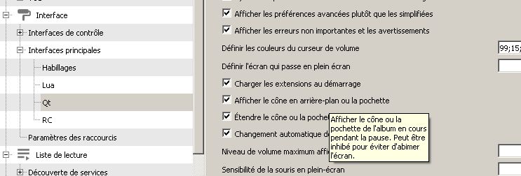

     dans vlc outils preferences interface principale QT
     coche afficher le cone en arriere plan ou la pochette

        dans le details
        outils preferences afficher tous les parametres(en bas a gauche)
        interface interface principales QT
        afficher le cone ou la pochette c'est en bas il faut prendre l'ascenceur

    2. Dans l’interface principale :
      module d’interface        Interface Qt
      ou cocher plus bas:
      Interface Qt
      et pour afficher le cône:
      dans video cocher:   Activer le mode fond d’ecran

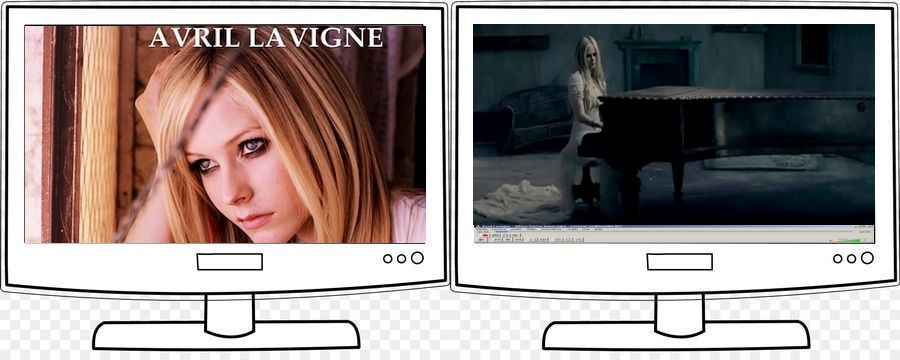

            j'ai pigé le probleme
            en fait la manip "dechoches integrer la video dans l'interface"
            separe la video de la tools bar et non l'inverse
            alors on va repartir du bebut
            desactives simplement l'affichage du cone ou de la pochette
            ouvres ta video avec vlc
            tu dois avoir deux fenetres
            fenetre 1 avec la video
            fenetre2 avec l'interface fond noir et la toolbar
            tu minimizes la fenetre2 en hauteur il te reste la tools bar
            meme principe pour la pochette
            fenetre 3 avec la pochette
            fenetre 4 avec l'interface vide celle la tu la mets en bas ..pas besoin
            cia ciao
            ps:je suis pas doué avec les images mais au final chat donne ce resultat
            https://www.cjoint.com/doc/22_10/LJqtQBMOKi5_2ecrans-good.jpg
