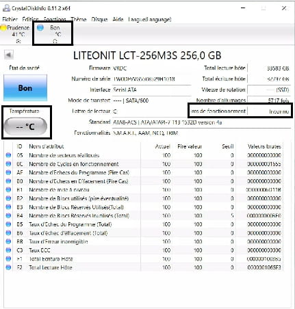

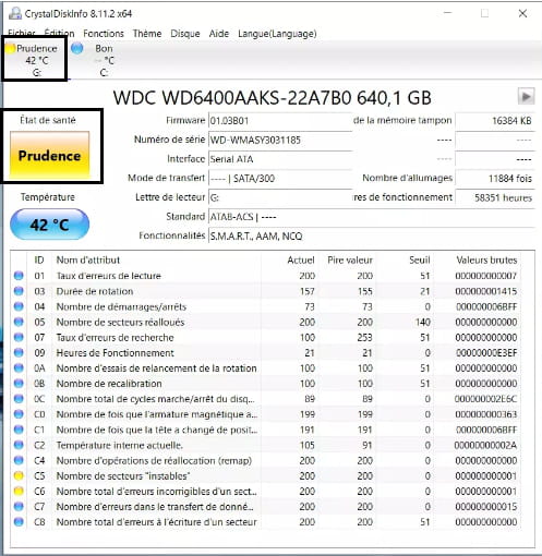

    le SSD (C:\) est bon, mais le nombre d'heures de fonctionnement et la T° ne sont pas affichées?
    le HDD (G:\) est en état de Prudence!
    le disque va "lâcher" mais on ne sais pas quand, sauvegarde tes données avant que le disque ne fonctionne plus
    quand c'est fait, retire le HDD du pc et redémarre le pc
    regarde si tu as encore tes soucis au démarrage du pc (récupération et message de réparation)

  2. desi_munda Messages postés 1436 Statut Membre 91
    salut,
    j'ai déja esasyé ceci, debranché le hdd et redemarrer mais le problem etait toujours la.
    la température n'affiche pas je ne sais pourquoi. mais il est toujours en bon état.
    pas inquiet pour le hdd. :)

    perso, je ferai 1 sauvegarde des données du HDD G:\ qui est en état de prudence

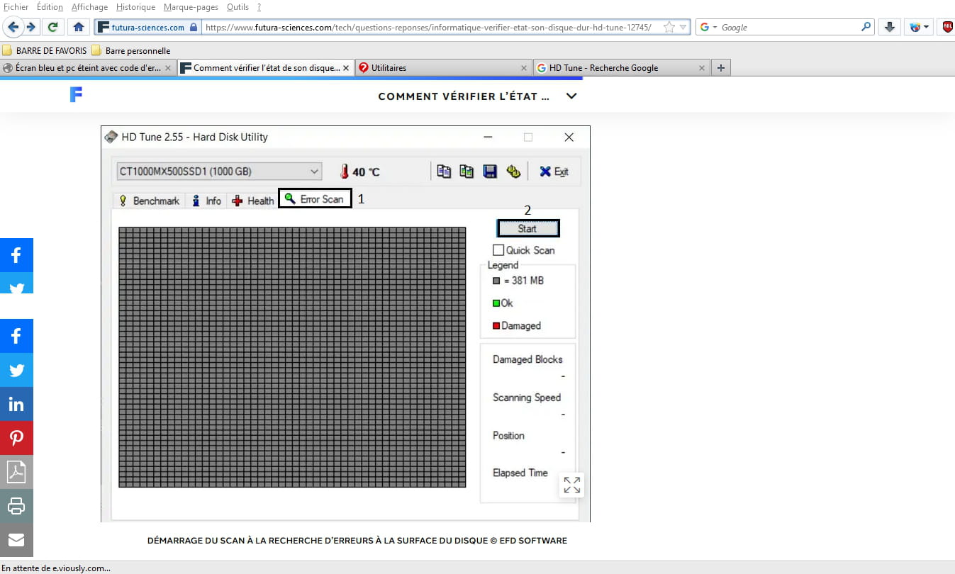

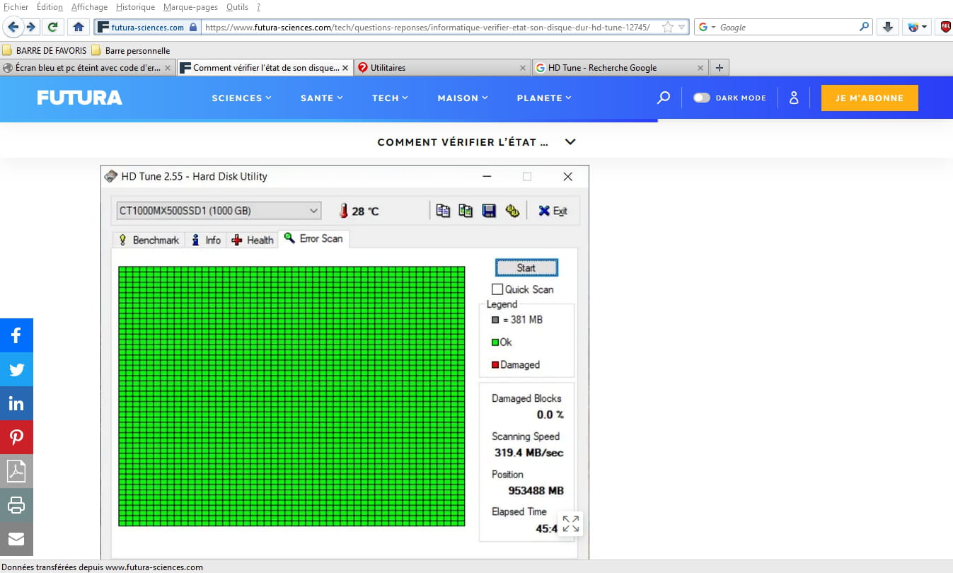

    PS: scanne ton SSD avec HD Tune ==> clique ici
    dans HD Tunes, clique sur "Error Scan" puis sur "Start"
    à la fin du scan, regarde si tout est "en vert"
  7. desi_munda Messages postés 1436 Statut Membre 91
    Bonne idée de vérifier le SSD avec ce nouveau truc.

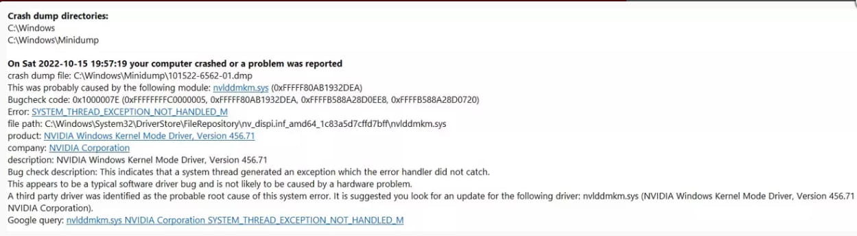

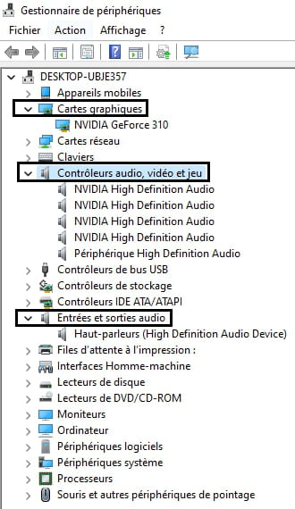

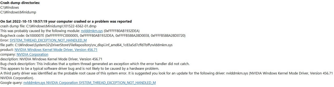

    c'est le pilote graphique Nvidia qui pose problème...
    sur le site du constructeur, il n'y a pas de pilote graphique Nvidia pour ta carte mère?
    la page des pilotes de ta carte mère ==> clique ici
    poste 1 capture d'écran de ton gestionnaire de périphériques comme la mienne

    C’est ce que j’ai crus aussi que ça vient du Nividia, j’étais aller voir sur le site du constructeur et il y’avait une mise a jour de disponible version. 2022 le plus récent. L’installation est super bien passé  mais malgré cela, ce matin j'ai redémarrer et le pc s’éteint toujours.

    non, je te demande de poster 1 capture d'écran de ton gestionnaire de périphériques comme la mienne (tu cliques sur les onglets pour que je vois ce qu'il y a dedans)

    dans cette capture d'écran, tu as la version 456.71 du pilote Nvidia
    sur le site Nvidia, il y a la version 473.81
    fais ceci:

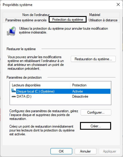

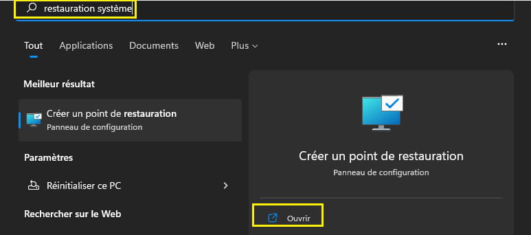

    1) dans recherche, tape restauration système et clique sur Ouvrir
    dans la page qui s'ouvre, clique sur "créer"
    nomme ton point de restauration de ton prénom et la date du jour (par exemple)
    2) télécharge ce pilote sur ton bureau ==> clique ici
    3) exécute le en tant qu'administrateur (clic droit)
    redémarre le pc et dis-moi ce que ça donne
    Enfaite la premiere photo indique lorsque les mise à jour n’ont pas été faite, mais je l’ai faite apres et j’ai déja la version 473.81.
    as tu vue les 3 autres photos de gestionnaire de périphérique j'ai mis ?
    voici les deux autre qui indque la santé de ssd. la température était environ 30c qui ne parrait pas dans la les capture écran.
    https://postimg.cc/18rHVN6h
    https://postimg.cc/Yj2vfnPs
  16. billmaxime Messages postés 50526 Date d'inscription   Statut Contributeur Dernière intervention   6 152
    re
    ok pour la version du pilote Nvidia
    oui, j'ai vu tes captures d'écran du gestionnaire de périphériques
    oui, j'ai vu tes captures d'écran pour ton SSD
