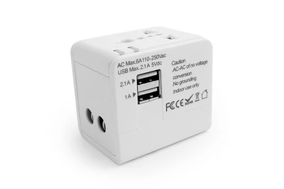

J'ai un ipod nano 2 gb qui date de 2006 mais qui fonctionne toujours bien. Je le recharge habituellement sur mon ordinateur. Devant m'absenter sans pouvoir emporter mon ordi, je souhaite utiliser une prise Xsories Roamx Cube 2.0 Chargeur international avec Double entrée USB 2,1 A/1 A que je possède et utilise pour d'autres appareils.
Mon problème est le suivant : sur quelle sortie : 2,1 A ou 1 A, dois-je brancher mon câble usb ? Y-a-t-il un risque si je branche l'ipod sur la sortie 2,1 A ? Il n'y a aucune précision sur l'appareil lui-même et la fiche technique mentionne seulement USB 2.0.

      En revanche j'ai un chargeur international Xsories Roamx Cube 2.0 avec Double entrée USB 2,1 A/1 A :
      Bloc d'alimentation Xsories ROAMX CUBE 2.0 Adaptateur secteur universel de voyage - Blanc
      Ma question est : sur quelle sortie : 2,1 A ou 1 A, dois-je brancher mon câble usb pour recharger l'ipod ?  2,1 A ou 1 A  ?

      Eh non hélas je n'ai pas ce chargeur-adaptateur. Est-ce que sur celui que tu as figure une indication sur l'ampérage ? Ça résoudrait mon problème.
      Merci d'avance de ta réponse et bonne journée.
      1. Y-a-t'il une étiquette au dos de ton iPod nano sinon, je ne pourrai pas t'aider.
        Source : Modèles iPod Nano
    3. Oui oui il en reste une, texte microscopique mais avec la photo on peut un peu l'agrandir ; j'ai bien cru y voir 1 A. Qu'en penses-tu ?
        Oui, tu as vu juste.: Rated 5-30V 1A Max. Donc, tu branches ton câble USB pour recharger l'ipod sur 1A.
