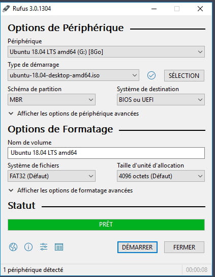

    FInalement et après avoir essayé manuellement, j'ai trouvé un logiciel réputé excellent pour créer un disque bootable en bonne et due forme, RUFUS, mais même là je reçois encore le même problème "The selected boot device failed. Press esc to continue" -_-

    as tu essayé de faire comme indiqué sur la page de Rufus (bien entendu avec l'ISO de Windows 10)? (c'es à dire laissé le disque au format MBR )

    en fait quand je mets MBR avec rufus je ne peux pas formater en FAT32 seulement NTFS est disponible, certainement car le DD est plus de 32Go, j'ai quand même essayé mais ça n'a pas fonctionné
