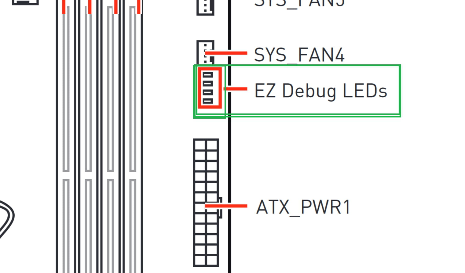

    L'EZ DEBUG, à 4 mini LED vertical ; laquelle s'allumait ?

        Si c'est la 2nd LED; (en comptant de haut en bas)  il s'agit d'un pb de RAM.
        Vérifie bien tes slots ( emplacement ram ) si y a pas de poussière ou un pin de travers.
        Vérifie aussi les pins de tes barettes RAM ( nettoie les )
        Pour 1 barrette faut la mettre dans le slot n°2 ..
        Pour 2 barrette - Slot 2 & 4  ( le slot n¨°1 c'est celui qui est le plus proche du CPU )
        Essaie une barrette sur le slot 2 et ensuite le 4 et inversement puis les 2 en même temps.
