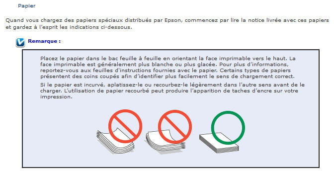

    1. kaumune Messages postés 22605 Date d'inscription   Statut Contributeur Dernière intervention   5 160
      Tu es sur que c'est la face glacée dessous ?
      Epson dit le contraire
      SOURCE
