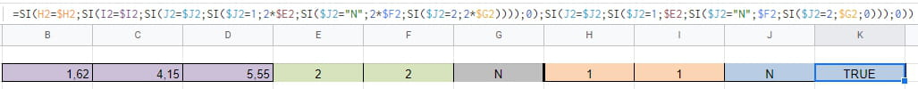

Google sheet, création de formule
B2 = note de l'équipe à domicile appelons ça 1
C2 = pour le match nul appelons ça N
D2 = note de l'équipe à l'extérieur appelons ça 2
E2 et F2 est le résultat de la rencontre
G2 est la contraction du résultat suivant son appellation.
H2 et I2 est le pronostique du joueur
J2 est le pronostic du joueur suivant son appellation.
Pour un concours j'aimerai que la cellule K2 affiche le résultat:
= B2 si G2=1 et J2=1 MAIS si E2 et F2 sont exact a H2 et I2 il faut multiplier ce score par 2 (X2)
= C2 si G2=N et J2=N MAIS si E2 et F2 sont exact a H2 et I2 il faut multiplier ce score par 2 (X2)
= D2 si G2=2 et J2=2 MAIS si E2 et F2 sont exact a H2 et I2 il faut multiplier ce score par 2 (X2)
pour tout autre resultat = 0
si vous pouvez m'aider ^^
merci
    Bonjour.
    Vraiment désolé, mais il absolument impossible de t'aider tant que tu n'auras pas envoyé des explications qui correspondent au fichier !
    1. G2 est la contraction du résultat suivant son appellation
      ça signifie quoi, en réalité ?
    2. la cellule K2 affiche le résultat = B2 si G2=1
      mais B2 n'apparait nulle part dans la formule !
    3. si E2 et F2 sont exact a H2 et I2
      qu'est-ce que ça veut dire en bon français ?
    1. Désolé, je vais développer.
      • G2 est la contraction du résultat suivant son appellation
      en vert et en rose c'est les scores d'un match de foot.
      donc G2 = 1 victoire a domicile N match nul 2 victoire à l'extérieur
      • la cellule K2 affiche le résultat = B2 si G2=1

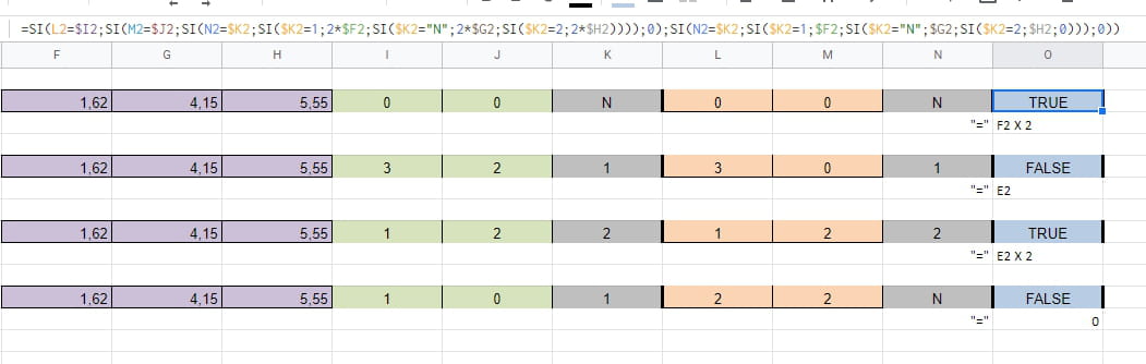

      désolé erreur lors du screen, j'en ai pris un nouveau en detaillant un peu plus.
      Merci beaucoup,
      1. j'aimerai préciser,
        Je veux que le résultat soit écrit en chiffre et non "true or false"
        ma formule est compliqué mais à l'air de fonctionner ^^
