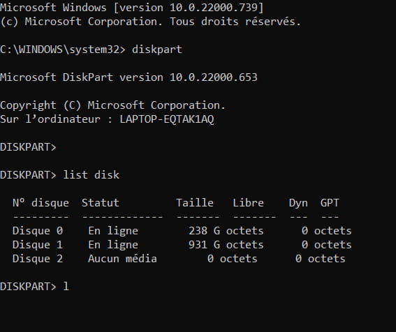

    1. quentin2121 Messages postés 9063 Date d'inscription   Statut Membre Dernière intervention   1 313
      Disque externe branché, tapez CMD dans la zone recherche en bas à gauche, puis clic droit, mode administrateur, tapez :
      diskpart
      list disk
      donnez le résultat ici !

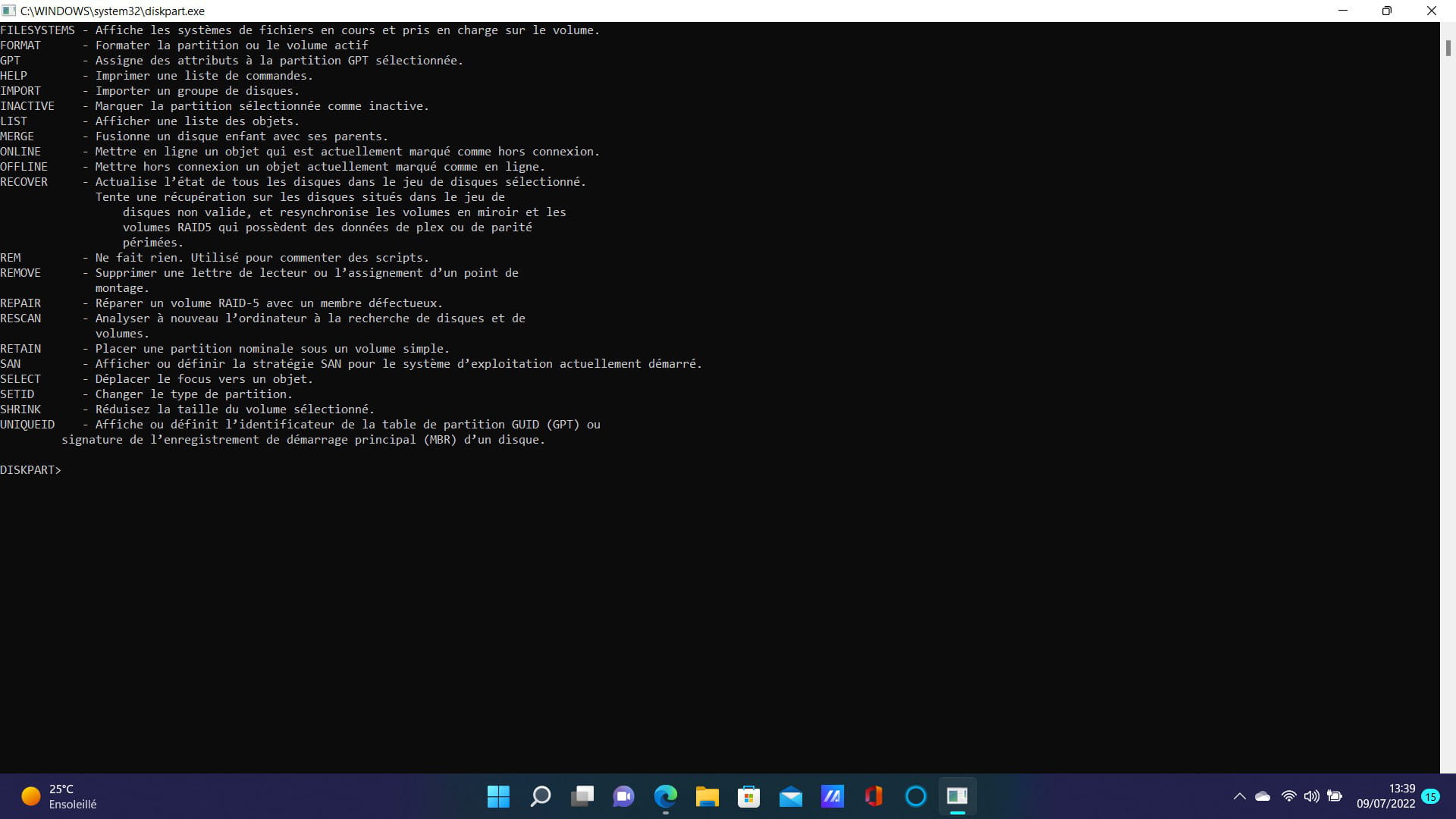

  7. soledad920 Messages postés 125 Statut Membre 30
    je n'arrive pas à mettre le résultat ici, le copié collé ne fonctionne pas on me dit ici "résultat incorrect! " j'ai tenté d'enregistrer comme image idem
  8. soledad920 Messages postés 125 Statut Membre 30
  9. soledad920 Messages postés 125 Statut Membre 30
    voilà j'ai trouvé l'astuce
  10. billmaxime Messages postés 50523 Date d'inscription   Statut Contributeur Dernière intervention   6 151
    salut
    je pense que tu n'as pas bien procédé pour les commandes
    fait ceci:
    dans recherche, tape CMD
    dans le résultat de la recherche, clique sur "exécuter en tant qu'administrateur"
    dans la fenêtre qui s'ouvre, fait ceci:
    1) tape diskpart + enter
    2) tape list disk + enter
    3) poste la capture d'écran --> https://www.commentcamarche.net/infos/25913-forum-ccm-mode-d-emploi-inserer-une-image-dans-un-message/
    exemple en image de mon pc

      1. quentin2121 Messages postés 9063 Date d'inscription   Statut Membre Dernière intervention   1 313 > soledad920 Messages postés 125 Statut Membre
        OK, on continue la manœuvre, je précise que vous n'aurez plus vos photos, mais le disque externe sera fonctionnel, vous n'aurez plus qu'à recommencer vos transfert de photos :
        diskpart
        list disk
        sel disk 2
        clean
        create partition primary
        format fs=ntfs quick
        active
        assign
        exit
        exit

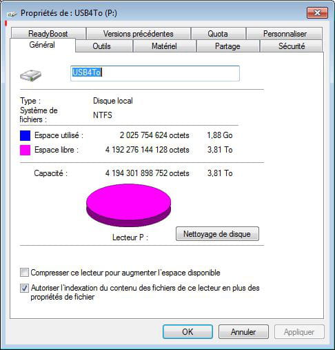

  19. jeannets Messages postés 28417 Date d'inscription   Statut Contributeur Dernière intervention   Ambassadeur 6 607
    L'USB 3 n'existe pas sur tous les PC..
    Mais lorsqu'il existe, il est bleu... de plus, c'est précisé dans les caractéristiques techniques du PC.
    J'ai essayé le mien sur des prises USB2 ... et il est vrai qu'il ne démarre pas toujours
    Par ailleurs, il semble aussi que ces types de "Disques" aient parfois des problèmes avec le formatage...
    voici la capture écran des propriétés de ce disque.
    Sa table de partition est en GPT en raison de la taille du disque
    Voila.. les clés USB avec plus de capacité que le disque de l'ordinateur..!!
