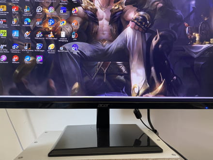

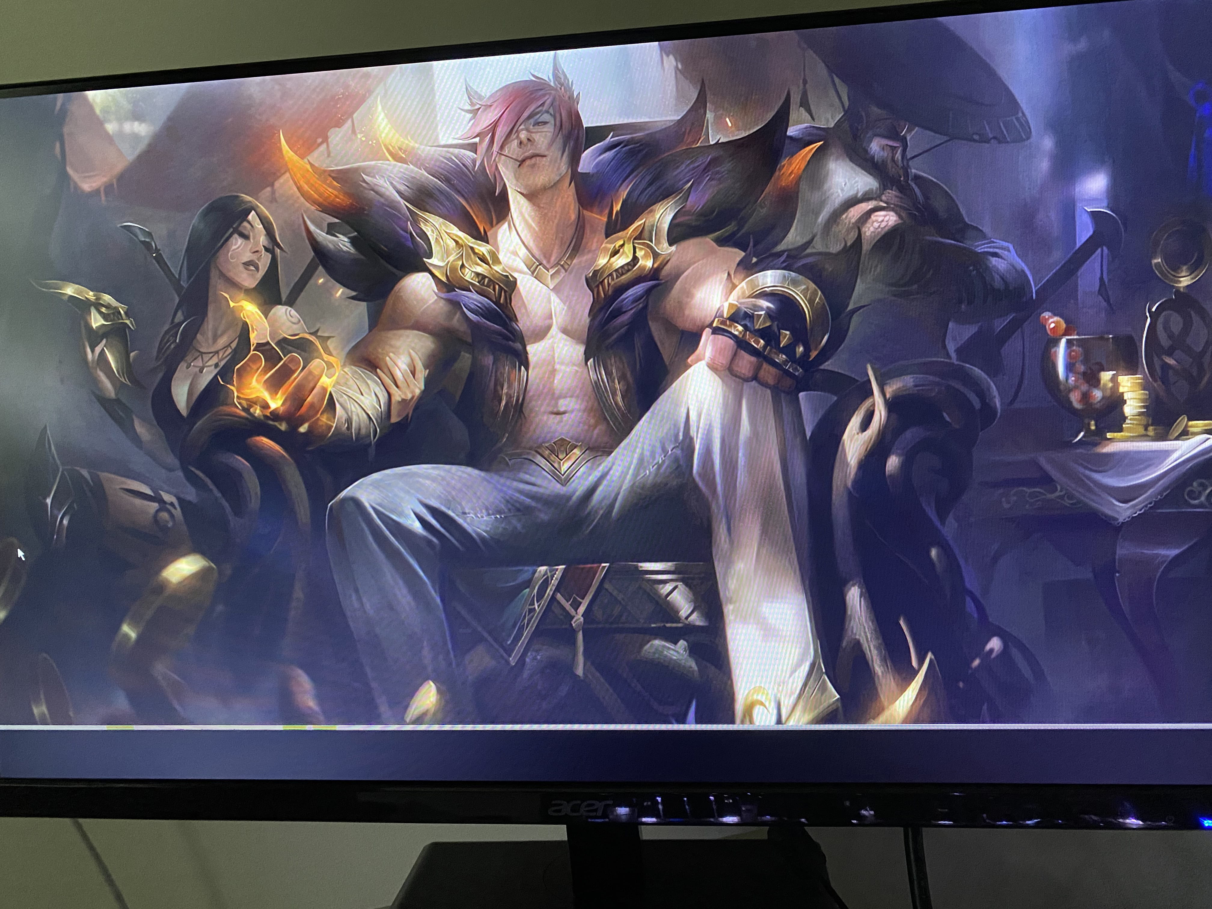

Cela fait maintenant quelques mois que j'ai un problème qui s'aggrave de jour en jour sur mon écran : j'ai des pixels morts en 120Hz uniquement. Comme vous pouvez le voir sur les photos les pixels morts se trouvent en bas de mon écran au niveau de la barre des tâches, de base c'était une petite ligne puis ça a pris de plus en plus de place jusqu'à maintenant me cacher entièrement la barre des tâches (donc les pixels évoluent au fil du temps).

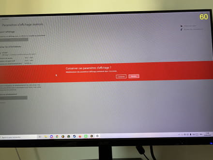

Ce qui est étrange c'est que quand je vais dans les paramètres et que je met mon écran en mode 60Hz les pixels sont de nouveaux affichés (voir photos)... Ca signifie donc que mon écran est encore capable d'afficher des couleurs sur l'entièreté de sa surface.

      Bonjour, merci pour ta réponse tout d'abord. J'ai essayé avec un autre câble DP et ça ne change rien, par contre avec un câble HDMI la barre de pixels noirs double de taille
      je n'y comprends pas grand chose...

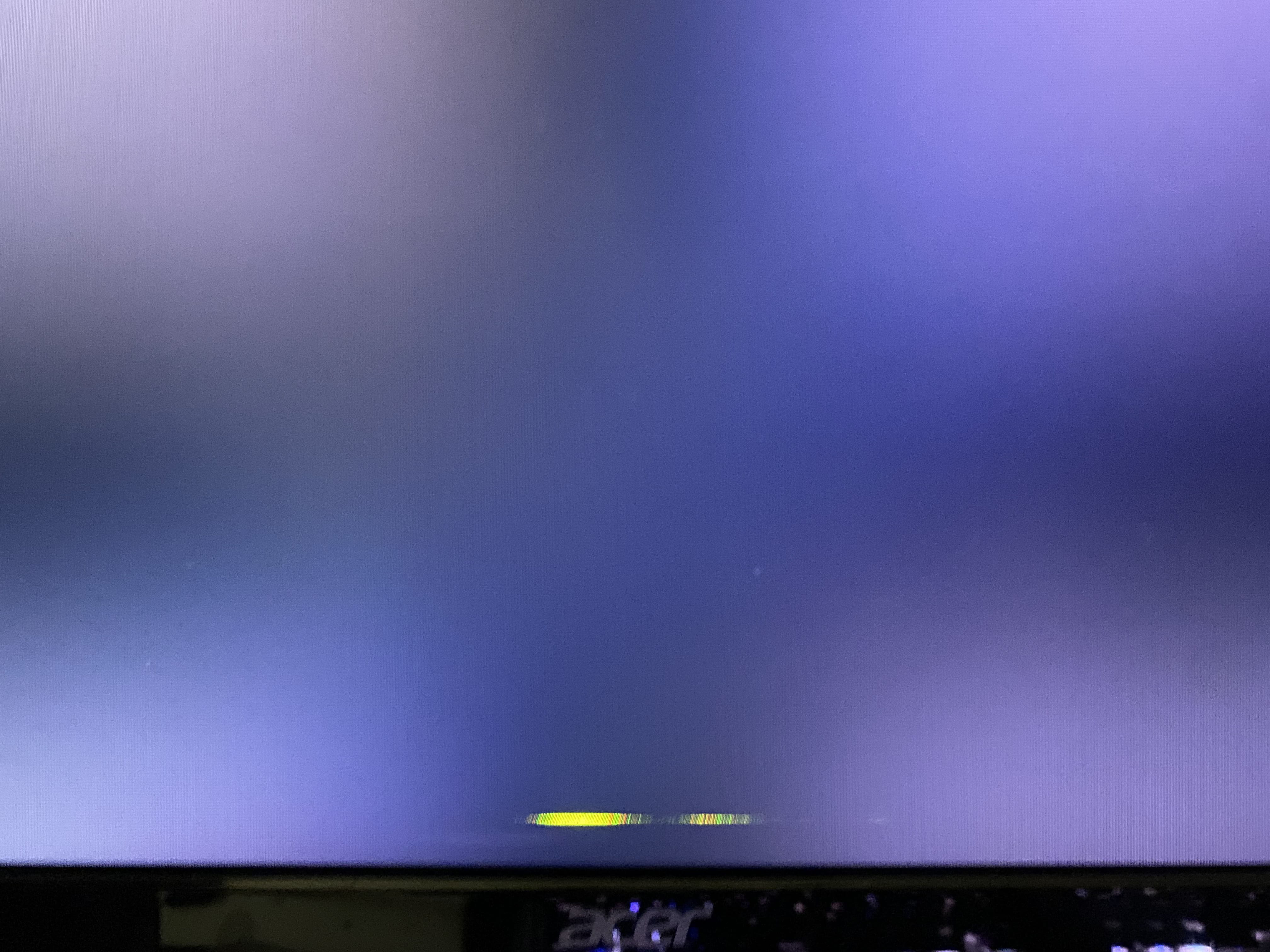

      Aussi, j'ai remarqué ces "tâches" quand j'allume mon écran sans câble (et qu'il ne capte donc aucun signal)
      étrange non ?
