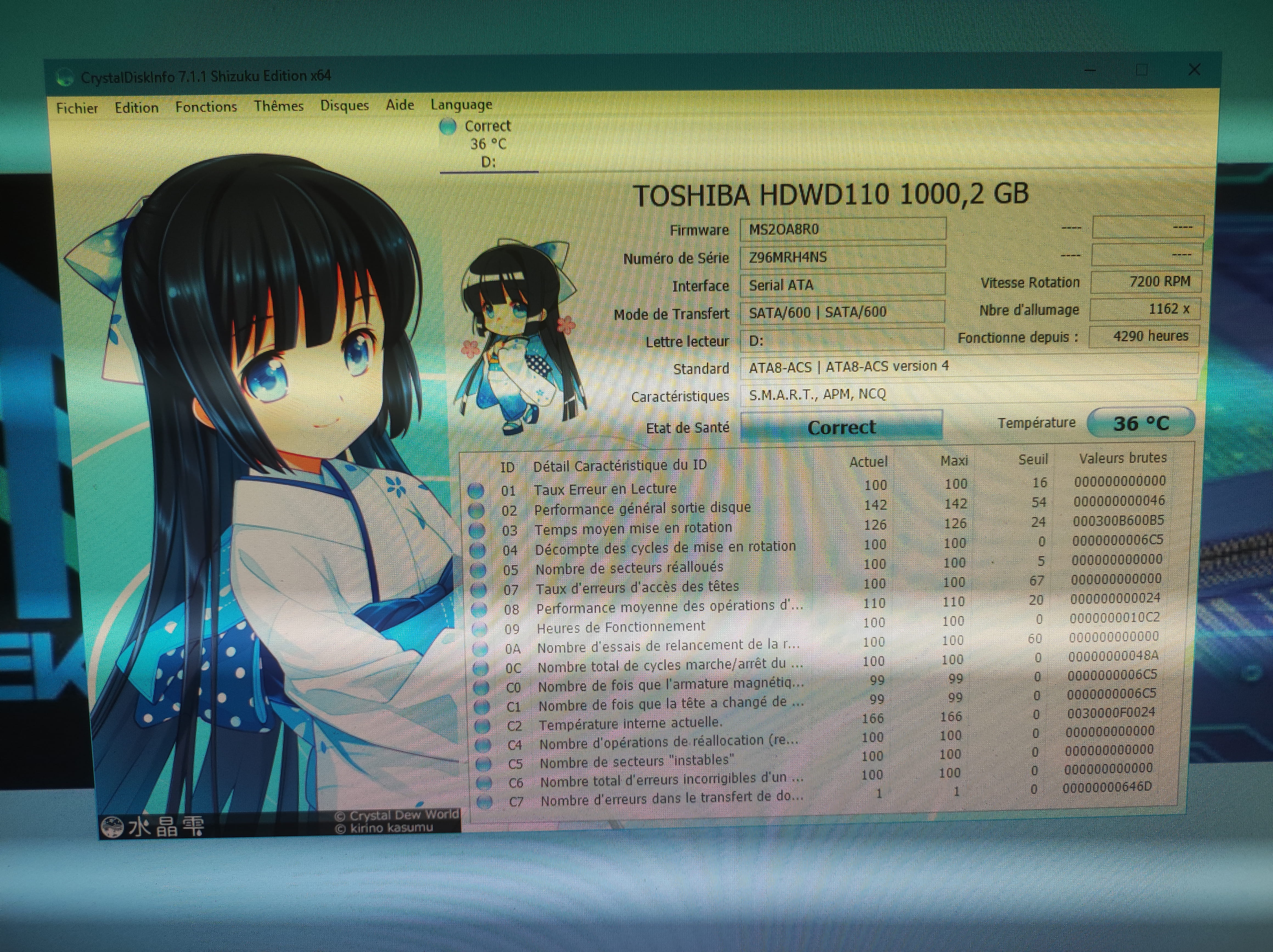

    Teste ton disque dur avec CrystalDiskInfo sert-toi des codes couleur qui suivent pour interpréter les résultats :

    1. Merci beaucoup de ta réponse mais je n'arrive meme pas à exécuter l'application pour le disque dur. Elle est sur mon bureau je clique dessus mais rien ne se passe

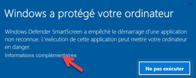

    3. @bazfilewindows m'empeche d'exécuter l'app
    4. Modérateur
      @Pierraut33Passe outre l'interdiction en cliquant sur informations complémentaire puis exécute l'application.
  2. re: j'ai laissé mon pc et j'ai booté avec la clef usb je peux effectuer les test

  3. Ah voilà pour le disque dur
      Pour le disque dur il n'y a rien à envoyer réfère toi au code couleur que je t'ai indiqué.
    2. @bazfileoui mais je préfère toujours l'envoyé
    3. @Pierraut33est ce qu'il faut aussi faire l'analyse du ssd?
