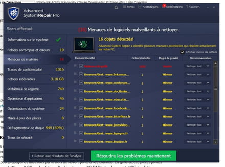

Malware KRYPTIK merci
Depuis plusieurs jours je voyais que j'avais des choses qui n'allaient pas, je télécharge cccleaner, il ne trouver rien, je passe un scan avec windows defender il ne trouve rien, je passe ce matin advanced system repair pro et il trouve cela en pièce jointe. Du coup je télécharge le logiciel Roguekiller, je fais un scan il trouve des choses et je les supprime, j'éteins l'ordi, je rallume, je refais un scan avec Roguekiller, il ne trouve plus rien.
Pensez vous que cela est suffisant et que MALWARE KRYPTIK a bien disparu svp ? merci <3
13 réponses
    advanced system repair pro est une belle m....e , a désinstaller d'urgence
    Ccleaner n'a rien à voir avec un antivirus , donc , normal qu'il ne trouve rien .

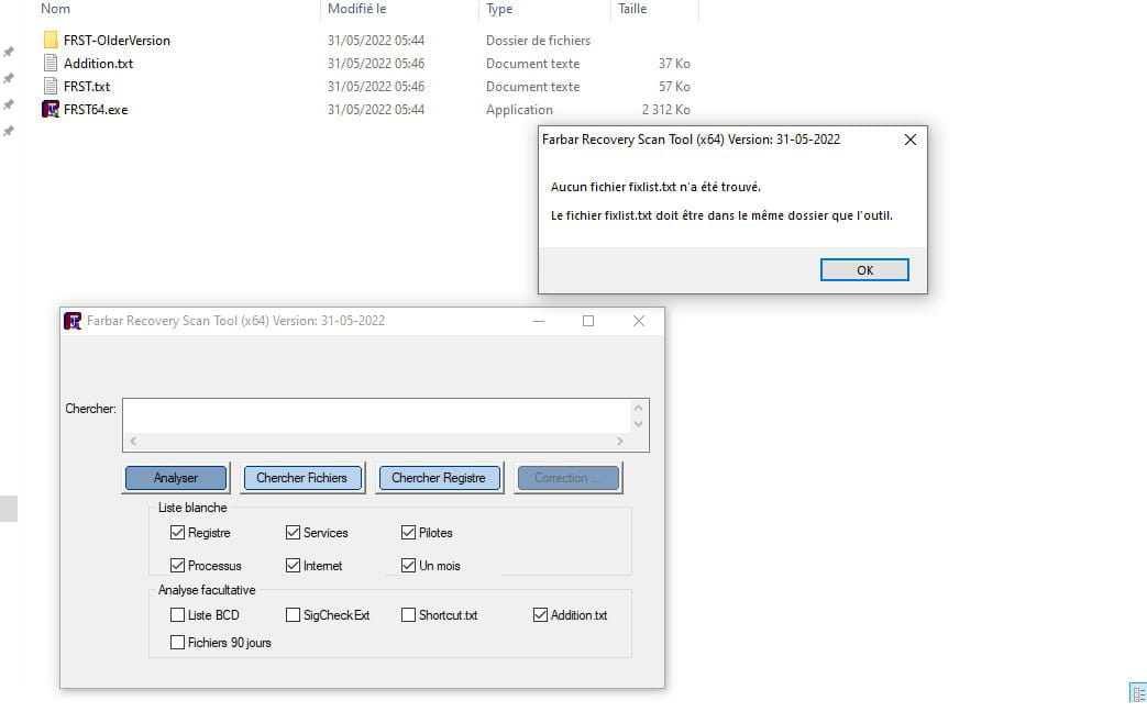

       grand merci à toi de ton aide précieuse, suis désolé de faire un copié collé mais il me dit que textup est indisponible
      Je ne t'ai pas dit de poster sur textup , https://up.security-x.fr/ est là pour ça .
      Rogue killer a supprimé advance , donc pas vraiment d'infection
       je suis désolé mais il me dit ça je ne peux pas corriger
      Tu copie bien tout le texte ? de S de start aux deux :: de end ?

                --> Copie ce qui se trouve ici https://textup.fr/631490z8 de start:: à end:: (sans le coller nulle part)
                --> Ouvres FRST(ou FRST64) en administrateur et cliques sur Corriger
                Si FRST semble se bloquer ou ne répond pas , laisse tourner
                --> Le PC va redémarrer
                --> Un fichier fixlog est créé au même endroit que FRST , postes le comme les autres rapports
