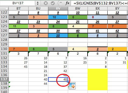

Qui peut m'expliquer pourquoi le calcul ne s’effectue pas
jack2125 Messages postés 486 Date d'inscription   Statut Membre Dernière intervention   -
via55 Messages postés 14393 Date d'inscription   Statut Membre Dernière intervention   -
bonjour dans mon tableau joint avec la même formule j'ai plusieurs cellules qui ne se calculent pas
qui peut me donner une explication..

  2. _Ritchi_ Messages postés 21130 Date d'inscription   Statut Contributeur Dernière intervention   6 136
    Si je regarde la formule en BV137 dans ton fichier, on a ceci:
    =SI(LIGNES(BV$132:BV137)<=BV$130;INDEX($CC$122:$DY$122;EQUIV(BV$130&"-"& LIGNES(BV$132:BV137);$CC$124:$DY$124;0));"")
    Si je copie la formule de la cellule BU137 par glissé/déposé dans la cellule BV137, alors la cellule BV137 contient maintenant cette formule:
    et affiche la valeur "40".
    Or si on compare la formule obtenue par glissé/déposé avec celle qui y est dans le fichier original, on ne trouve aucune différence !
    Etrange, étrange !
    Ritchi
    1. jack2125 Messages postés 486 Date d'inscription   Statut Membre Dernière intervention
      bonjour
      je fais ce que tu m'indiques je copie BU137 dans BV137 chez moi rien ne se passe...mystère
      40 s'affiche mais si tu clique pour faire l opération il s'efface...
  3. Mike-31 Messages postés 18405 Date d'inscription   Statut Contributeur Dernière intervention   5 147
    Re,
    le problème vient ta conditionnelle SI(LIGNES(BV$132:BV137)<=BV$130
    LIGNES(BV$132:BV137) te retourne 6 et en BV130 tu as 5 donc la conditionnelle est faux et te retourne ;"") ce qui est normal
    si en BV130 tu remplace 5 par 6 par exemple tout est normal
    1. _Ritchi_ Messages postés 21130 Date d'inscription   Statut Contributeur Dernière intervention   6 136
      Bien vu, bravo!
  5. via55 Messages postés 14393 Date d'inscription   Statut Membre Dernière intervention   2 759
    Pourquoi n'avoir pas continué sur le premier fil ??? Heureusement que Mike l'a vu et m'a averti !
    1er problème: L’option de calcul était en Manuel d'où évidemment le calcul ne se refaisait pas lors de la copie de formule, j'ai remis en automatique
    2eme problème : Les formules en lignes 130, 131 et suivantes n'étaient pas correctes : je les ai rectifiées
    3eme problème : Tu n'es allé que jusqu'à 13 mais des numéros sortent 14 et 20 fois
    https://www.cjoint.com/c/LEAovZpHrae
    Cdlmnt
    Via
