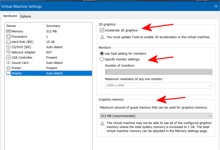

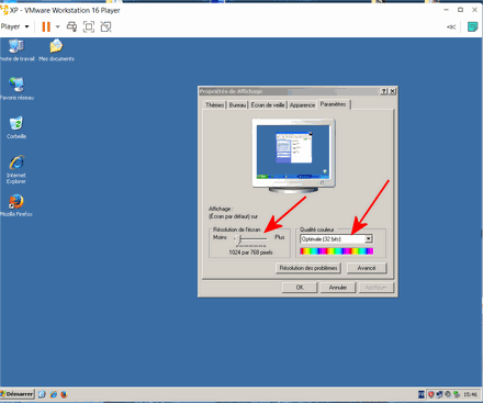

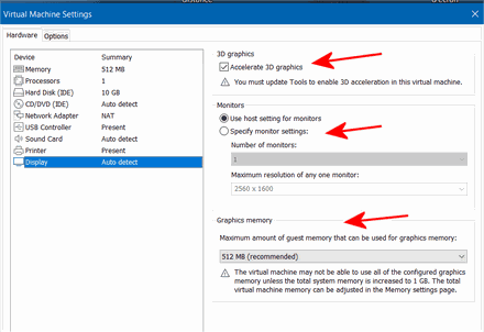

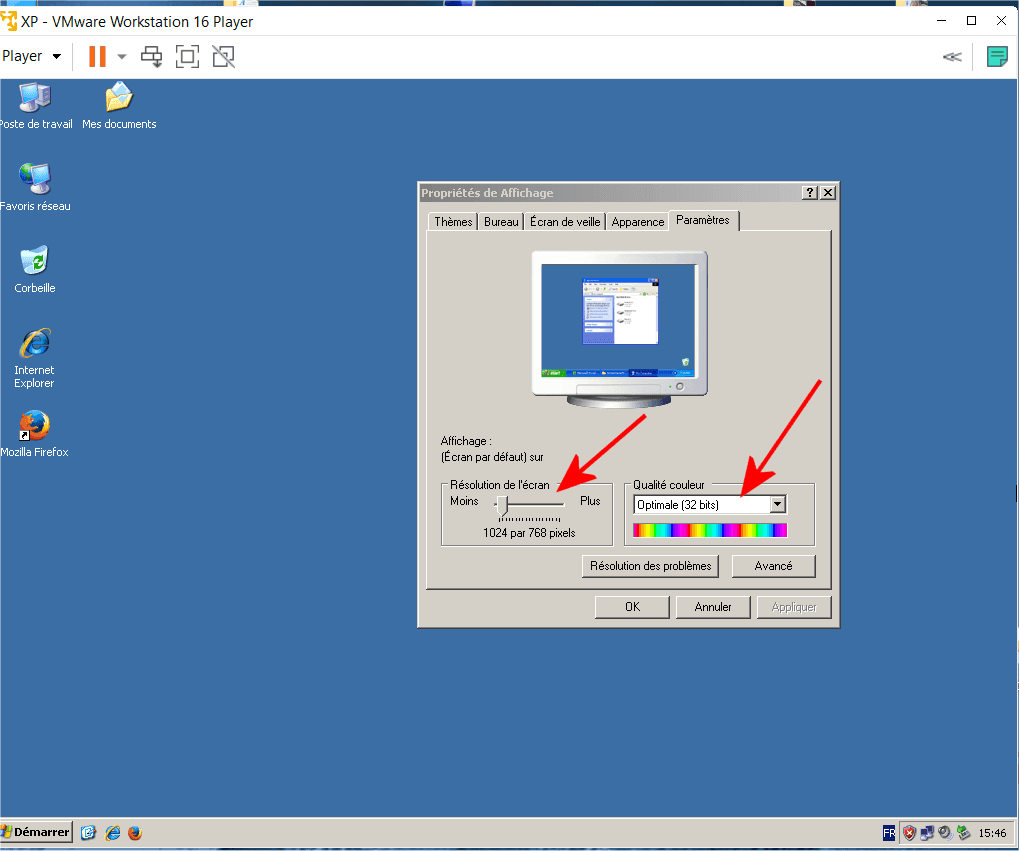

Une machine virtuelle cela fonctionne bien, très bien même, dans la majorité des cas. L'exception qui confirme la règle, les jeux vidéos qui sollicitent l'écran. L'écran est géré en second niveau, par un driver standard fourni par le logiciel de virtualisation. Il faut regarder dans le paramétrage de la VM si il existe plusieurs modèles/types de hardware écran. Et aussi installer les outils d'amélioration (comme Vmware tools sur Vmware).
Après dans l'OS hébergé, XP, il faut peut être paramétrer le type d'écran si au départ il est en version basique. Par exemple un XP sous Vmware où les Vmware tools ne sont même pas installés. On peut jouer sur la taille et le nombre de couleurs.

le paramétrage était déjà comme sur ta photo mais la machine virtuel me marquait quand même le message.

Il y a quelques paramètres graphiques comme :
