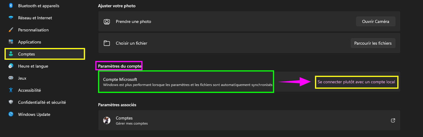

    4. Contributeur
      @pistouriInstalle Windows11 avec un compte Microsoft puis passe sur un compte local.
      Pour le mot de passe du compte Microsoft :
      Supprimer le code PIN Windows 11
      Faites un clic droit sur la barre des tâche puis cliquer sur --►Paramètres de la barre des tâches
      Dans le menu gauche cliquer sur --►Comptes
      Dans le menu droit cliquer sur --► Options de connexion
      Dans le menu droit cliquer sur --► PIN(Windows hello) Connexion avec un code PIN (recommandé)
      Si la case ''Supprimer'' est grisée face à la ligne ''Supprimer cette option de connexion''
      Un peu plus bas à la rubrique ''Paramètres supplémentaires''
      Désactiver la case en surbrillance bleutée --►Pour plus de sécurité,autorisez uniquement la connexion à Windows Hello pour les comptes Microsoft sur cet appareil (recommandé)
      Revenir sur PIN(Windows hello) Connexion avec un code PIN (recommandé)
      Cliquer face à la ligne ''Supprimer cette option de connexion'' sur --►Supprimer
      Un message pour attirer l'attention s'affiche.
      - Voulez- vous vraiment supprimer votre code PIN ?
      - Avoir un code PIN simplifie la connexion à Windows,l'exécution des paiements et la connexion aux application et services.
      - Si vous utilisez la reconnaissance faciale ou des empreintes digitales,elle cessera de fonctionner si vous supprimer votre code PIN.
      Cliquer sur --►Supprimer
      Une petite boite de dialogue s'affiche avec le message --►Commencer par vérifier le mot de passe de votre compte
      Taper le mot de passe de votre compte Microsoft.
      (Respecter les majuscules,minuscules,symboles).
      Cliquer sur --►OK
      Plus de case code PIN.
      Fermer la fenêtre des Paramètres.

        Si c'était moi je réinstallerait proprement en supprimant tout ce qui n'est pas partition de données.
      3. @fabulDonc d'accord je reinstalle windows 11. Mais qu'entends tu par ce qui n'est pas partition de données ?
      4. Modérateur
        @trocme95Tout sauf une partition ou il y a des données utilisateur. (Genre D:)
        La partition principale Windows plus la ou les petites partitions système de moins d'un Go
        Si il n'y a aucune donnée utilisateur supprimes tout, coupe à blanc.
      5. @fabulil y a deux partitions
        data (c:) 867 go libres sur 930
        et
        windows (d:) 51,9 mo libres sur 118 go
        j'ai une clef usb pour sauvegrder les données utilisateurs, elle fait 16 go mais formatée en fat 32 elle ne fait que 232 mo, pareil en ntfs en fat et ex fat: est-ce que cela indique que cette clef usb est hs?
        Merci.
    2. le pc est connecté par cable je le retire : comme cela il ne me demandera pas de compte microsoft?
      je te tiens au courant pour l'instant cest l'installation de windows 10
      on m'a déconseillé windows 11
        J'utilise Windows 11 depuis le 1er jour de sa sortie.
        Pas de bonnes raisons de le déconseiller.
        Les mises à jour majeures sont annuelles plutôt qu'aux 6 mois, moins de problèmes, et aussi avec certains programmes, moins de problèmes, je sais pas si c'est du à autre chose de runtimes installés ou quoi, mais mon Windows 11 est parfait :)
