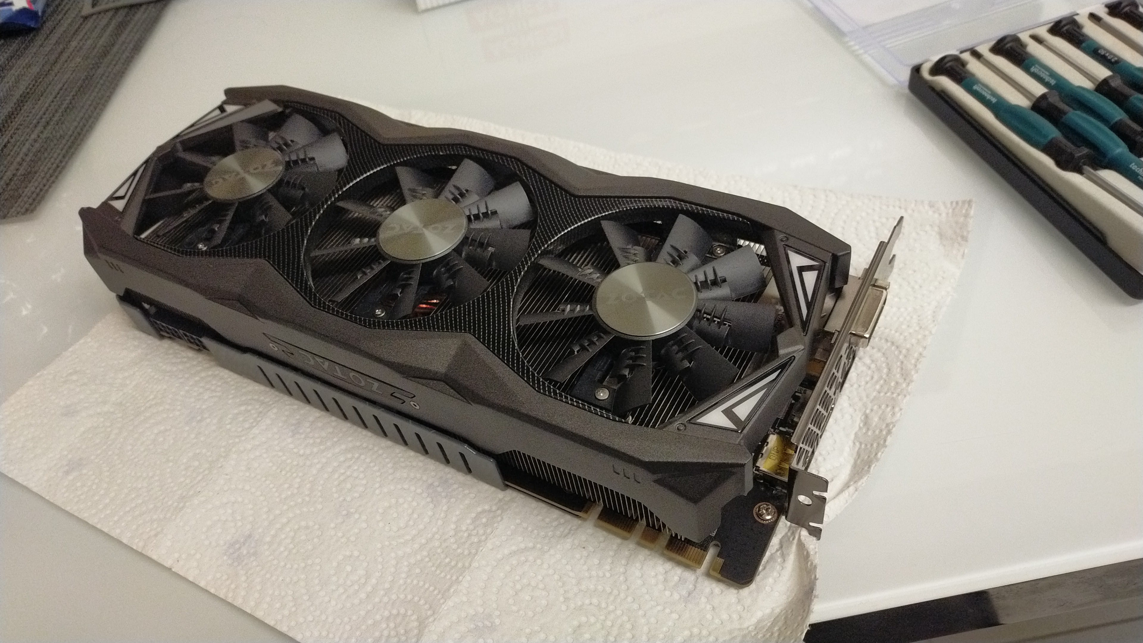

Bonjour, je viens vers vous pour chercher de l'aide, avant de mettre ma carte graphique au four pour tenter de régler le problème et j'ai peur que ça la casse pour de bon.

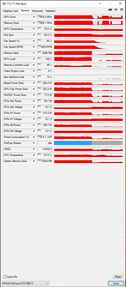

J'ai fait une analyse des specs de ma carte graphique grâce à GPU-Z, toutes les valeurs sont conformes à l'origine :
Exemples :
NEW WOLD (Sorti en 2021)
Très gourmand en performances, je sens que mon ordinateur turbine à mort pour délivrer tout ce qu'il a. J'ai pu jouer 40 minutes sans soucis et il tient généralement plusieurs heures.
J'ai fait tourner GPU-Z pour avoir les constantes maximum de ma CG :

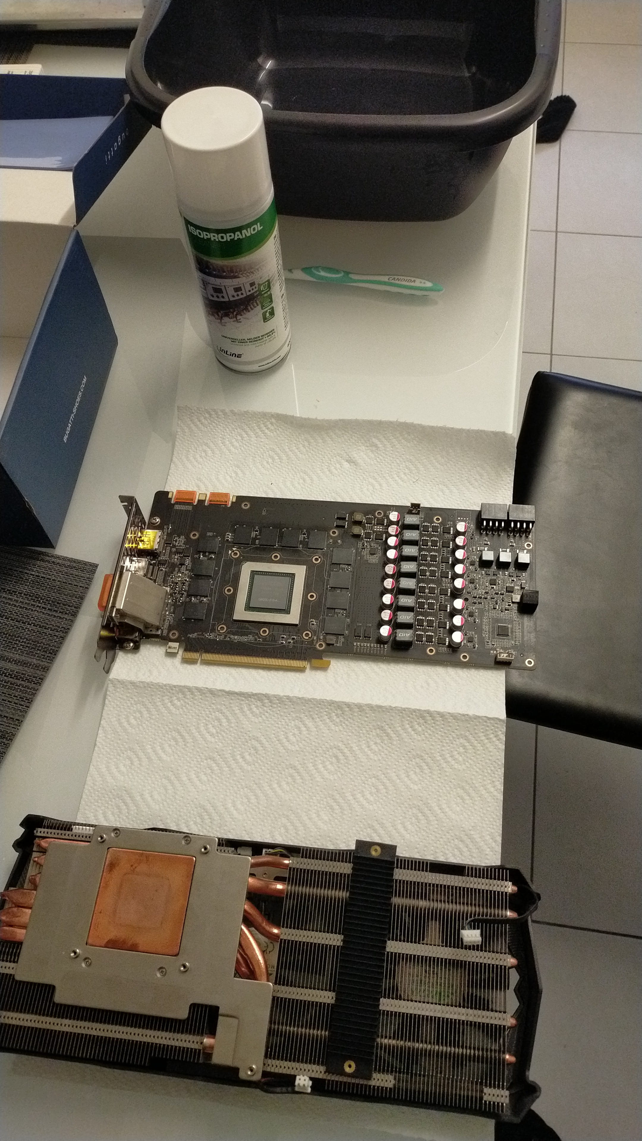

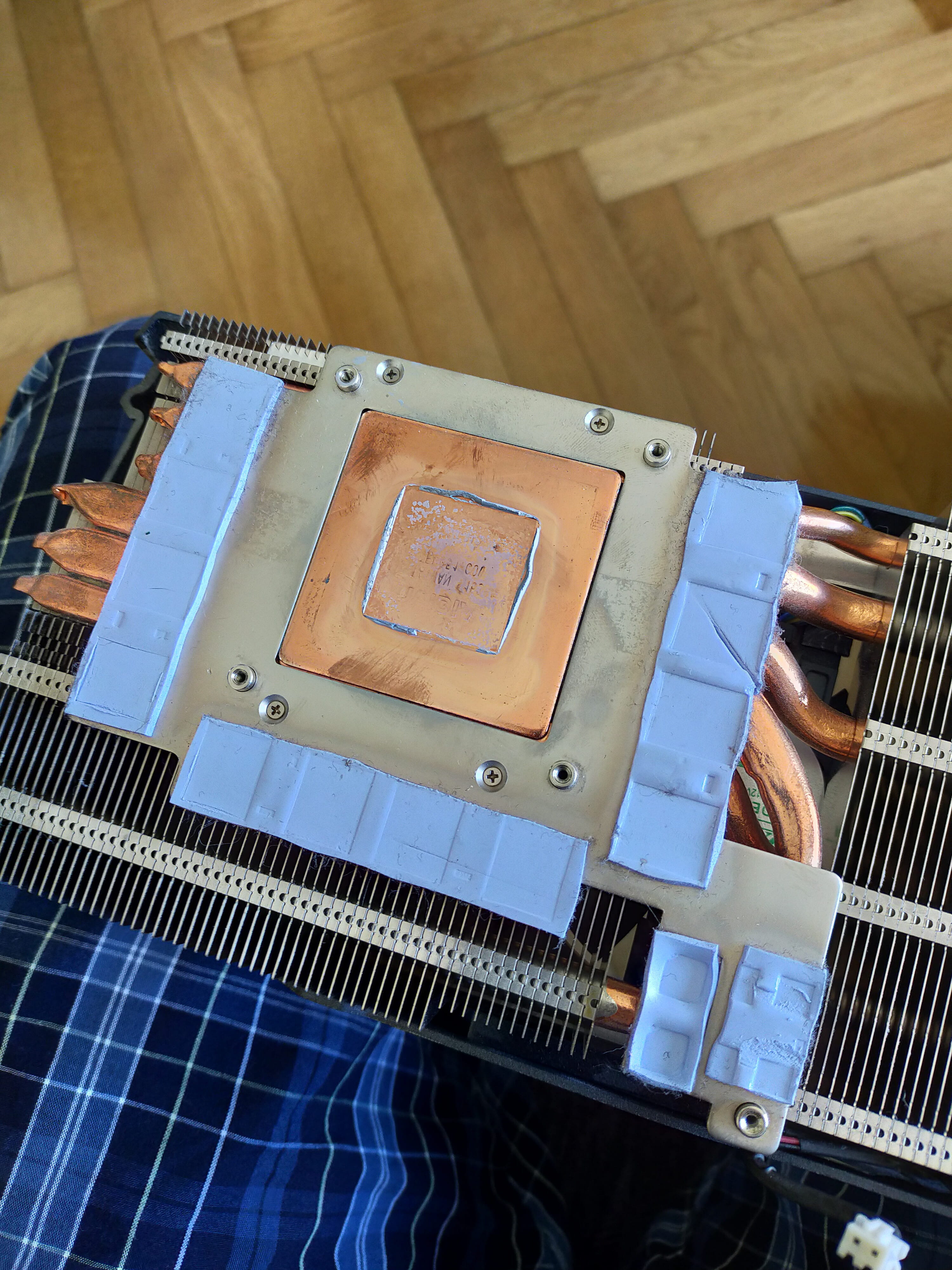

1) Ce que j'ai tenté de faire :
- Remplacement de la pâte thermique en 2020 (les pads thermiques sont restés d'origine)
Début des problèmes en mi-2020
- Ajout d'un ventilateur dans la partie basse de la tour pour alimenter la carte graphique en air frais

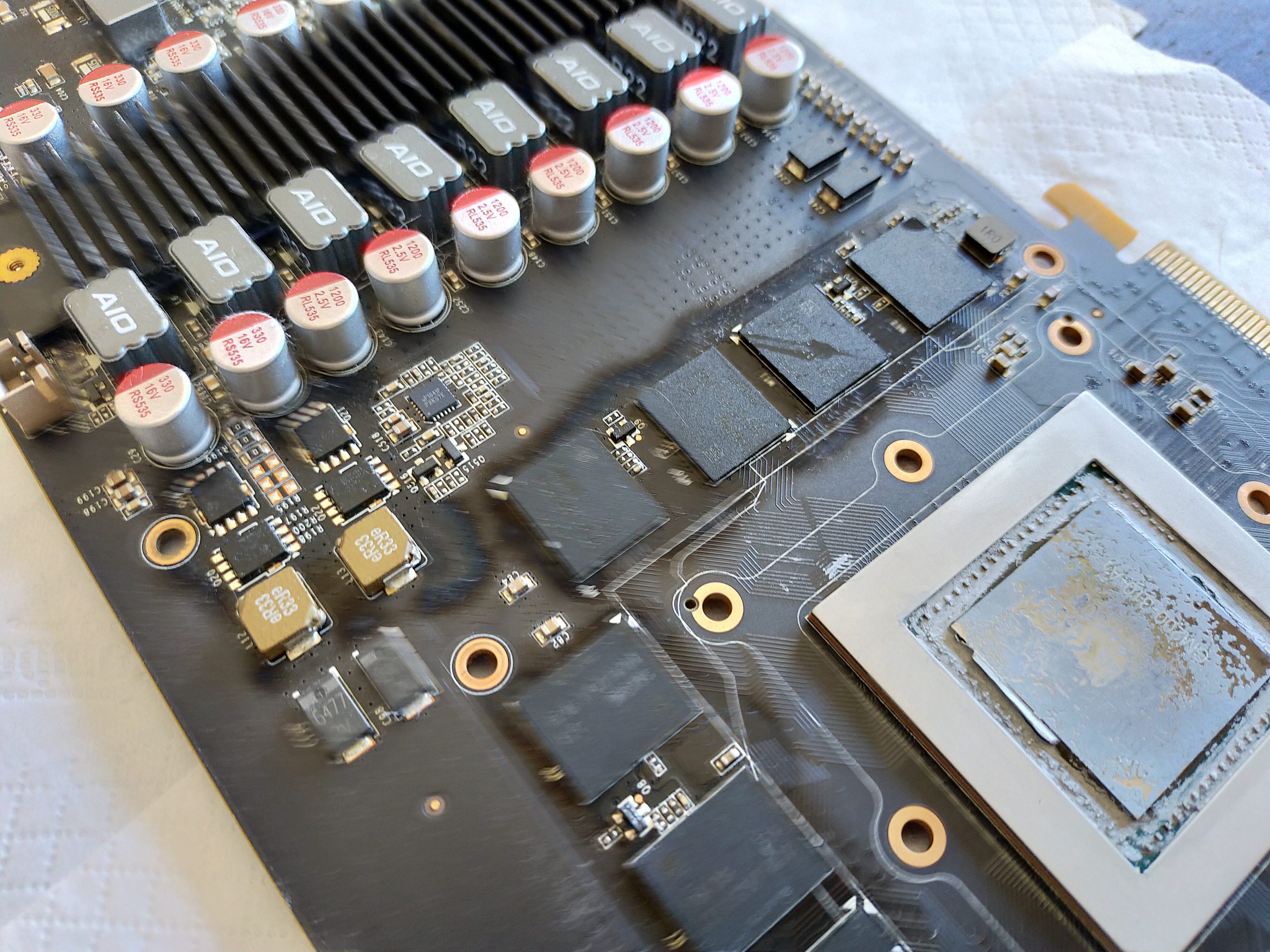

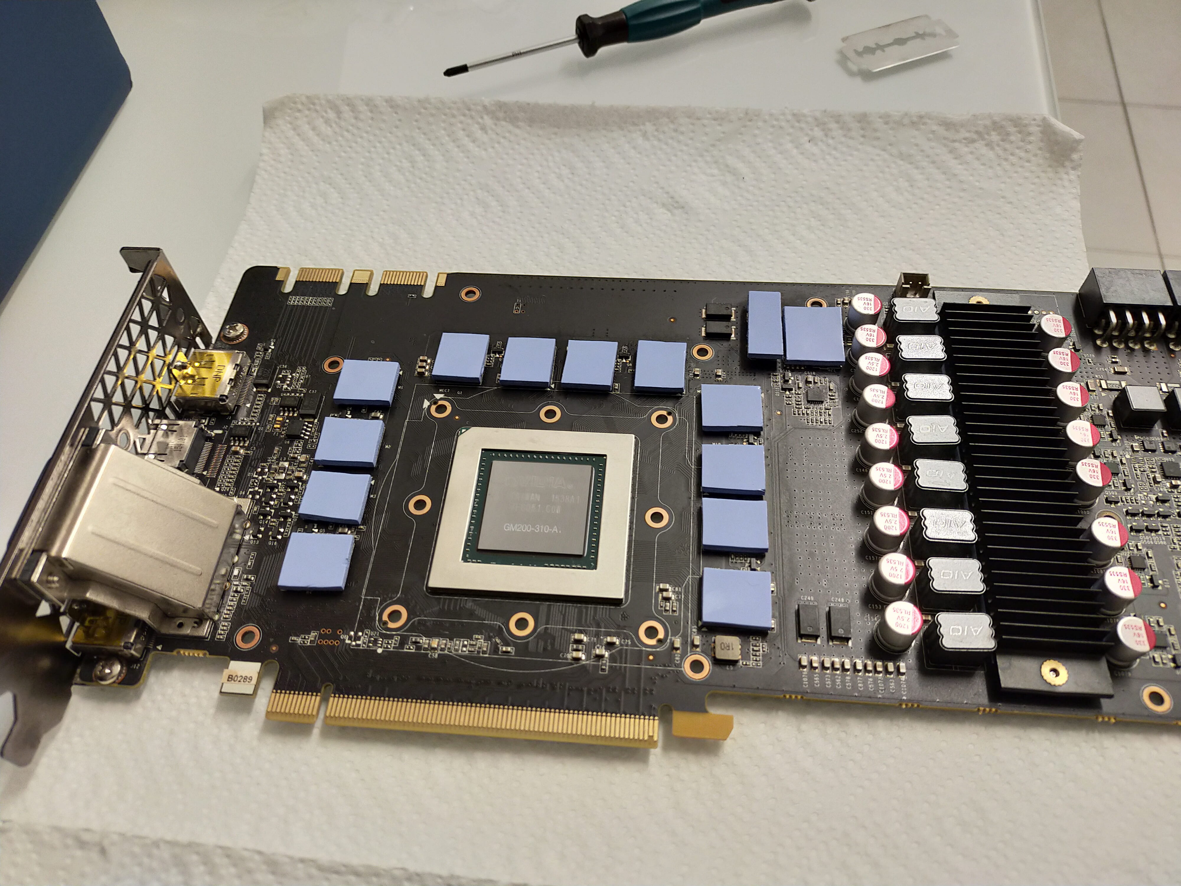

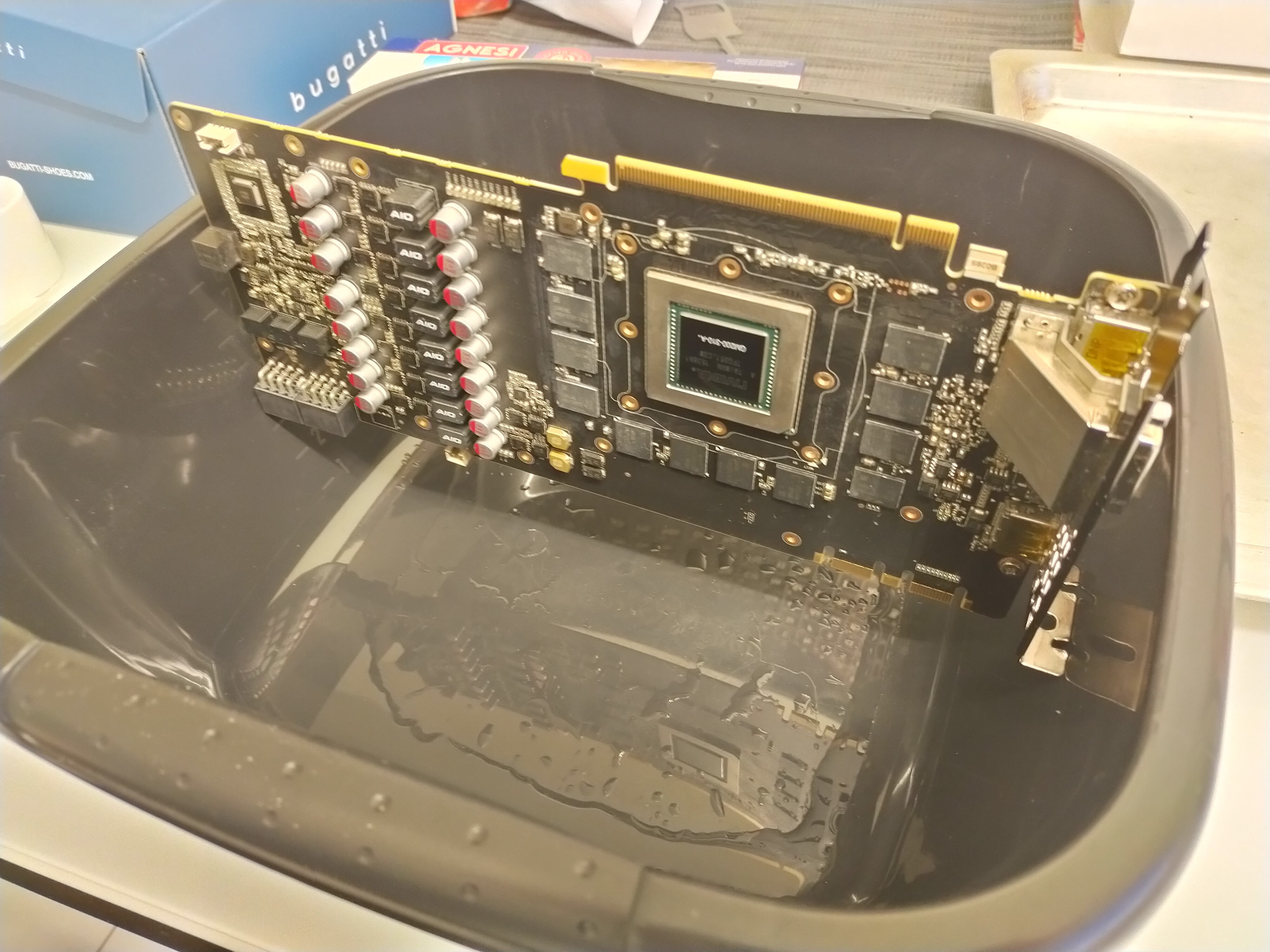

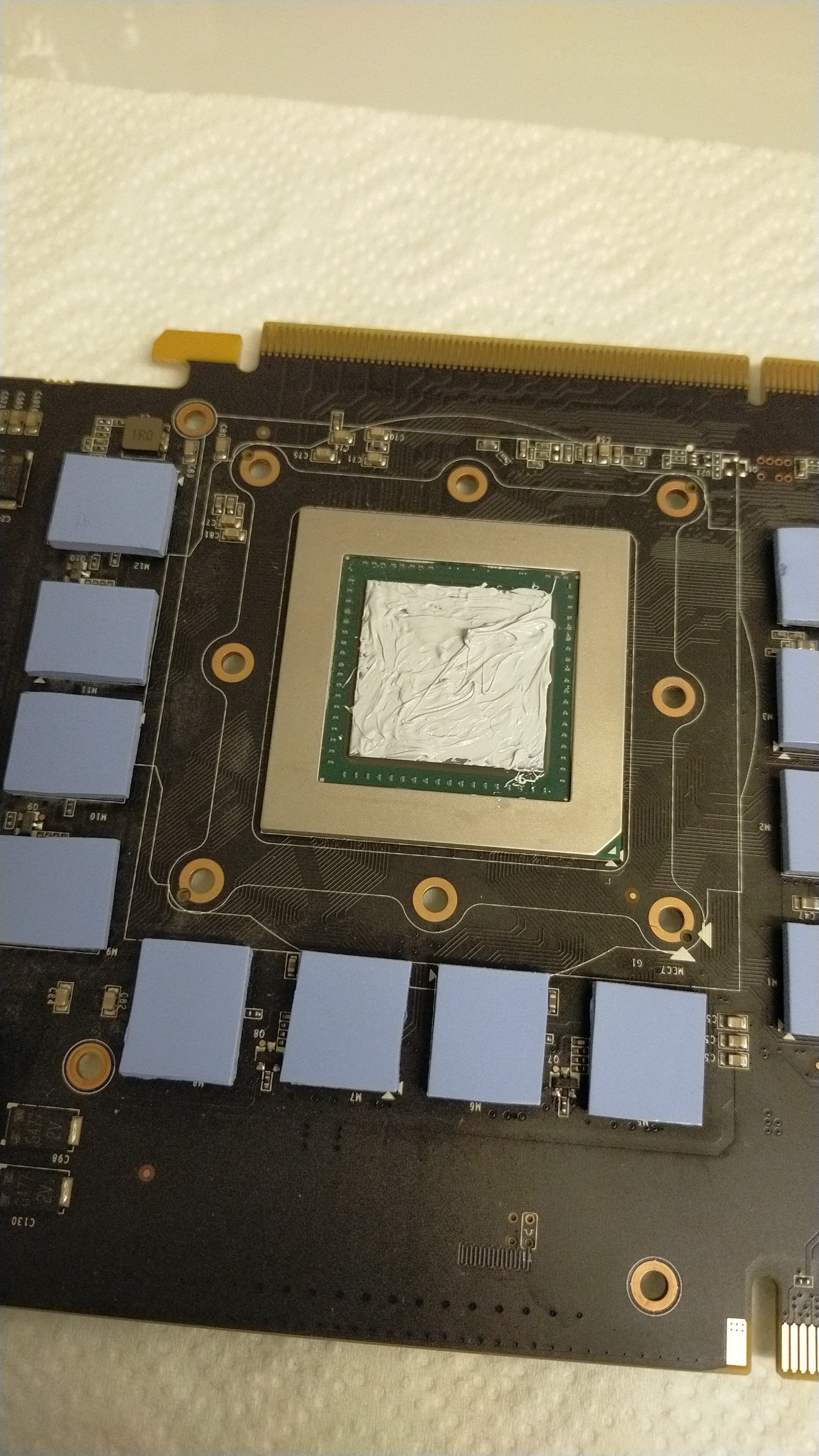

- Remplacement de la pâte thermique et pads thermique, y compris sous le petit dissipateur en alu entre les condensateur, en Mai 2022

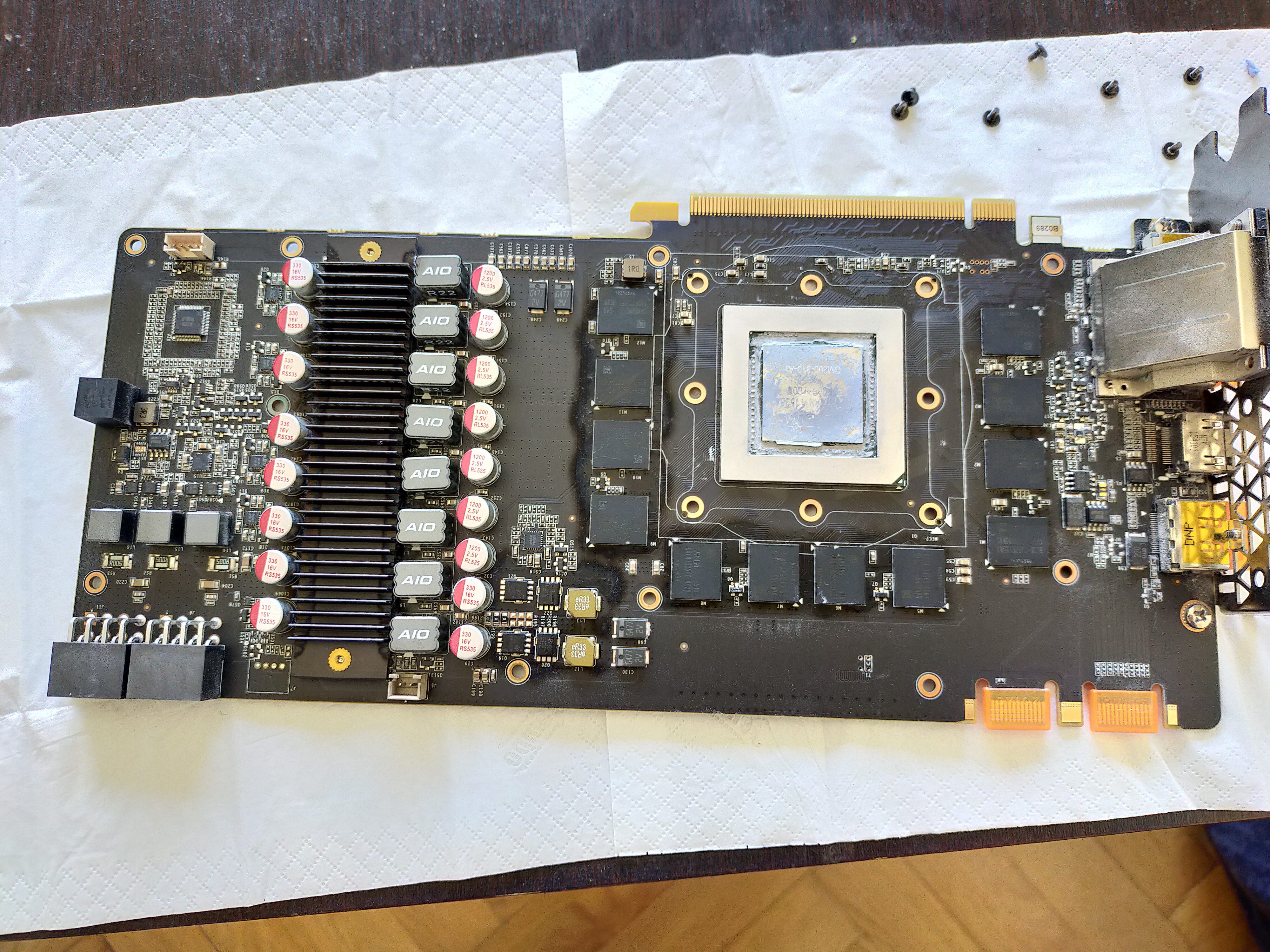

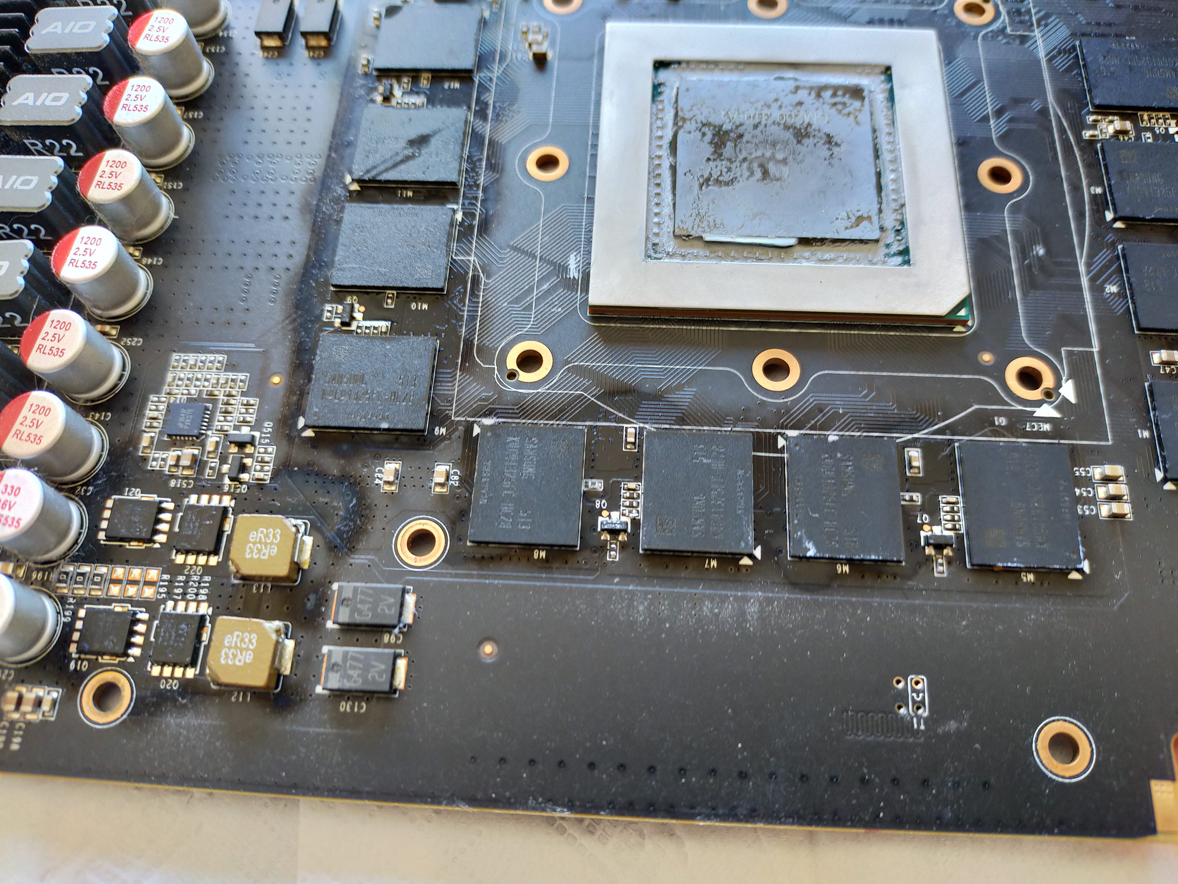

Constat de dégradation sur la carte (zone noires brulées ? et grasses, zone noires sur le dos de la carte (pads graisseux, brûlure ressemblant à de l'huile, brûlures traversante dans l'épaisseur de la carte ?)
Nettoyage complet à l'alcool isopropylique 99.9%
Après cette révision, rien n'a changé dans mes problèmes de crashs

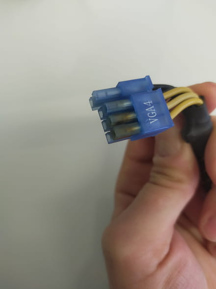

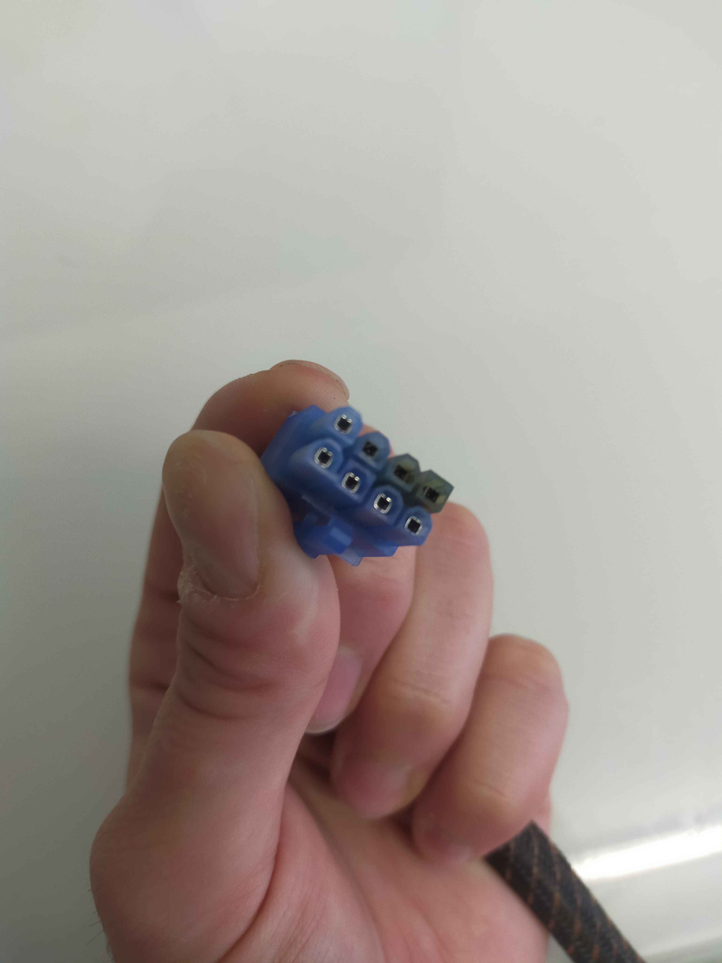

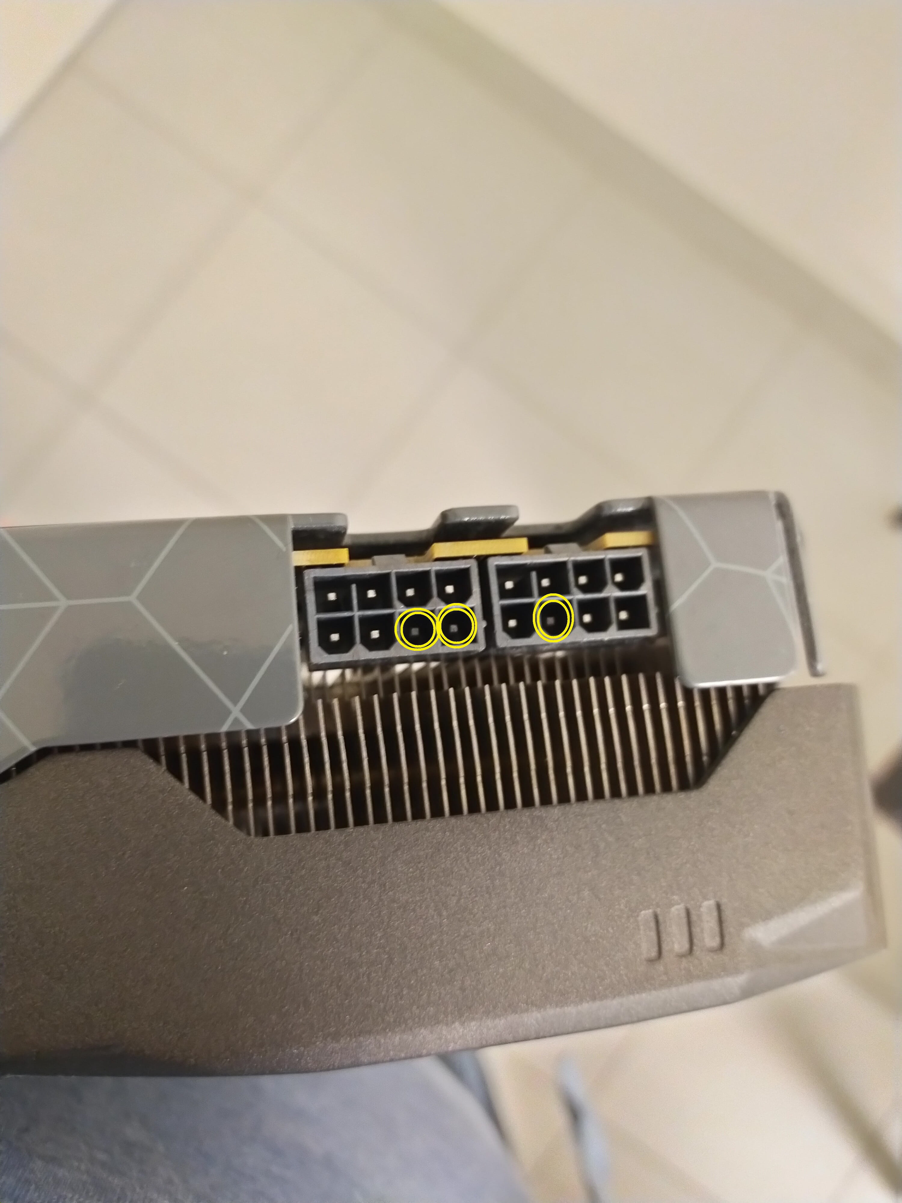

J'ai remarqué que des pins 6+2 d'alimentation de ma carte graphique s'étaient oxydés :
Etat de ma carte graphique avant le nettoyage :
Etat de ma carte graphique après le nettoyage/ nouvelle pâte et pads thermiques :

Les traces de chauffe sur les connecteurs de l'alim et les prises de la carte c'est pas bon du tout..
Édit
J'avais pas vu le coup du four....bon là il y a le pour et contre, perso cela ne m'a jamais réussis. Il est impossible de supprimer touts les parties plastiques....
Et surtout pas 230°, là tout sera mort, 180 maximum et en général on fait sa quand plus rien ne marche, ce n'est pas ton cas, pour moi c'est l'échauffement des connecteurs la cause et je crois que le mal est fait et irrémédiablement.
