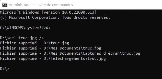

Je confirme que la commande
del [nomdufichier] /s
fait bien le travail demandé : recherche du fichier puis destruction.
On ne peut pas faire plus simple.
La commande est donc à exécuter dans l'invite de commandes en se plaçant à la racine de l'unité.
Attention : la destruction est totale (les fichiers supprimés ne vont pas dans la corbeille).

Je ne vois pas vraiment l'utilité d'écrire un script.
Si on veut une confirmation avant de détruire le fichier, il suffit de rajouter le commutateur /p dans la ligne de commande.
Par exemple :
del truc.jpg /s/p
Ça va rallonger le temps d'exécution, puisque, à chaque fichier trouvé, il sera demandé de confirmer la suppression.
Par exemple :
del truc.jpg /s/p
