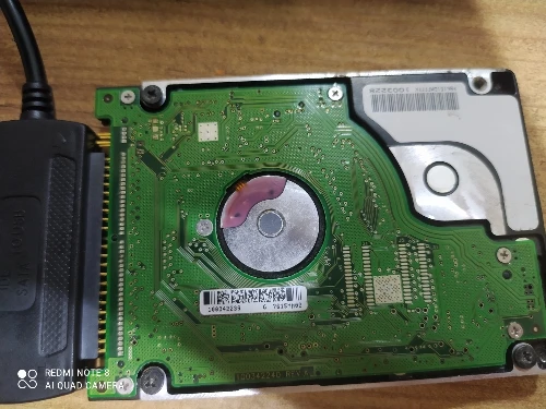

Alors les 2.5" 44 broches seraient alimentés par les broches depuis l'USB (comme le montre cette photo tirée des commentaires) ? C'est le seul qui ne nécessiterait pas d'alimentation supplémentaire externe ? L'alimentation USB serait suffisamment puissante ?
Par ailleurs, mea culpa, je viens juste de voir dans la présentation du produit qu'est explicitement indiqué :
Alimentation externe ca (non incluse) l'entrée 90v-264v doit être utilisée pour alimenter le périphérique SATA/IDE. -
Modérateur
@lenainjauneun ide 2.5 devrait fonctionner. Mais il faut aussi se rappeler que certains disques ide 2.5 consommaient plus que fournit par une prise usb, il y avait alors un double usb pour renforcer l'alimentation du disque. Ton premier lien serait alors probablement mieux, puisque l'alimentation externe est reliée à l'adaptateur, alors que sur le second, non, donc pas d'assistance alimentation pour un ide 2.5 gourmand. -
Contributeur@jee peeBen oui j'avais oublié que les petits disques externes USB dans les boîtiers sont en fait des disques 2.5. Donc oui effectivement maintenant que tu le dis ... c'est logique !
