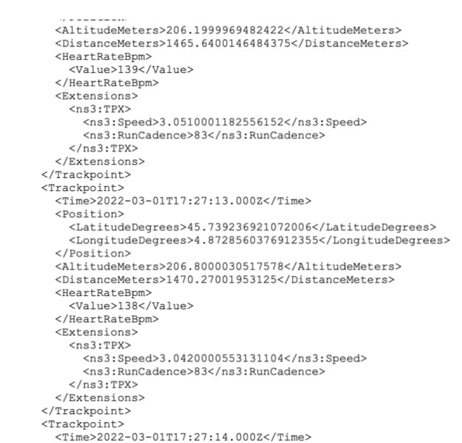

  2. TinoGaming Messages postés 25 Statut Membre
    Merci pour la réponse, en fait ces données j'ai déjà réussi à les récupérer (voir photo) mais moi je voudrais les données directement du satellite (des satellites) avant d'avoir fait le calcul et de nous avoir renvoyer la position longitudinale et latitudinale. Afin de les traiter manuellement.

  3. brucine Messages postés 25298 Date d'inscription   Statut Membre Dernière intervention   4 194
    Un protocole de relevé manuel est documenté ici par exemple pour l'Etrex, mais je ne connais pas d'applicatif, en tout cas grand public, capable d'en extraire le cumul sous une forme de base de données organisée: il n'y a probablement pas, hors puissances étatiques et militaires (ce qui pour GPS revient au même) de possibilités de récupérer ces données brutes "à la source".
    https://www.google.fr/url?sa=t&rct=j&q=&esrc=s&source=web&cd=&ved=2ahUKEwiKsovqmar2AhUS3xoKHbJnCo0QFnoECCQQAQ&url=https%3A%2F%2Fdhsprogram.com%2Fpubs%2Fpdf%2FDHSM9%2FDHS_GPS_Manual_French_A4_14May2013_DHSM9.docx&usg=AOvVaw0sUKv9c5tmFH0ler9vV5Ff
    L'export avec des logiciels dédiés aux appareils (par exemple Garmin Connect) ne rendra lui aussi qu'une partie de ces informations.
