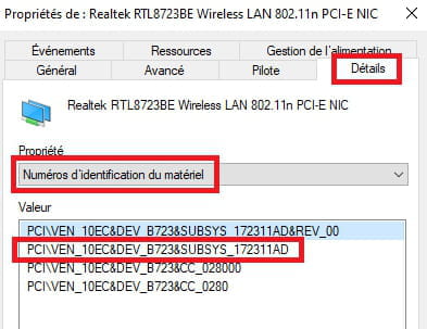

              1. Merci pour la démarche ! Voici le numéro : PCI\VEN_10EC&DEV_B822&SUBSYS_29501A3B
