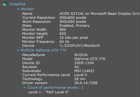

Mentionné dans le titre, cela fait plus d'une semaine que je recherche de mon côté une solution à ce problème ;
La carte graphique est détecté par le système mais une icône jaune s'affiche avec un code erreur 43..
En allant un peu plus loin, j'ai remarqué ceci :
J'ai alors fait mes recherches qui n'ont pas abouti à grand chose, j'ai essayé de réinstaller les pilotes de ma carte graphique, j'ai essayé d'installer les pilotes d'une carte graphique antérieur, mais cela n'a mené à rien même après redémarrage.

    1. Bonjour, je n'arive pas à ouvrir le dossier display.driver depuis la recherche de pilote manuel sur le gestionnaires de périphériques, je ne peux donc accéder au fichier nv_dispi.inf, une petite idée ? Si j'essaye de faire la mise à jour avec directement le dossier display.driver, cela m'indique que "Les meilleurs pilotes pour votre appareils sont déjà installés"

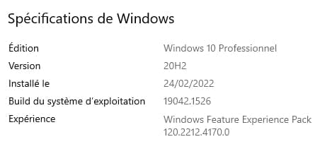

  3. Modérateur
    Windows 10 n'est pas à jour.
    Pour le mettre à la version 21H2:
    Télécharge ceci -->> MediaCreationTool21H2 <<--
    Lance-le
    Coche --> Mettre à niveau ce PC maintenant
      Gestionnaire des périphériques
      Fais clic droit sur le périphérique
      Désinstaller
      Clique sur --> Action
      Rechercher les modifications sur le matériel.
