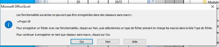

  1. Re,
    Si tu veux nous donner ton fichier final, et c'est plutôt bien, et que tu veux l'enregistrer sans macro cliques sur Oui dans la fenêtre précédente. Tu vas ainsi générer un fichier xlsx, tout en gardant l'original en xlsm, que tu peux transmettre. Il n'y aura plus de macros, mais cela n'a peut probablement pas d'importance pour ton problème d'affichage.

                  Lorsque je rentre la formule dans mon fichier final cela m'indique que ma formule est trop longue.
                  Mon exemple est enregistré en xlsx et le final en xlms.
                  En voulant enregistré le final en xlsx cela m'informe que celui ci ne prend pas en charge les macron.
                  Comment faire,
                  Christophe
