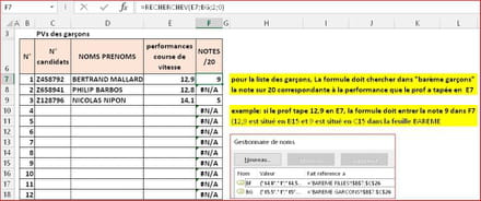

j'aimerais attribuer des notes aux élèves sur Excel selon un barème pour les garçons et un autre pour les filles (existants) dans un concours de course de vitesse :
une colonne avec les noms prénoms , une autre la performance
et la troisième colonne sera pour les notes cherchées un tableau sera celui du barème l'autre celui des notes

voici le lien de mon fichier
https://www.cjoint.com/c/LBpmNN8ZllR

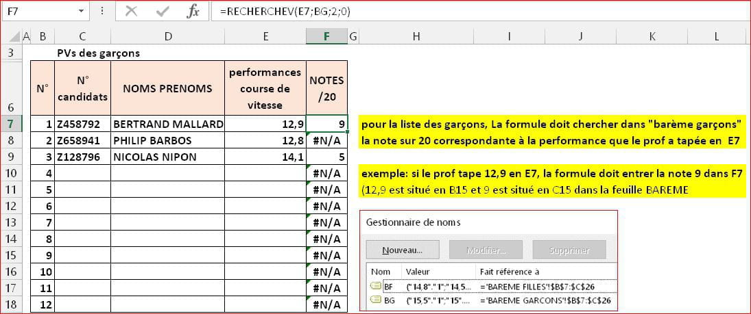

Pour résoudre ton problème, le mieux est d'utiliser la fonction RECHERCHEV.
Mais comme les performances de tes barèmes sont en ordre décroissant, on ne peut pas gérer les valeurs intermédiaires, comme par exemple 14,3 m.

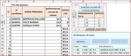

Je m'explique : Feuille PVs GARCONS, cellule E7, je saisis 12,9 -> F7 affiche9
qui est le résultat de la formule =RECHERCHEV(E7;BG;2;0) dans laquelle le 0 indique que la valeur E7 existe bien dans la deuxième colonne de la plage BG.
En E8 je saisis 12,8 -> F8 affiche#N/A
car 12,8 n'existe pas dans la plage BG !
https://www.cjoint.com/c/LBpo2bbmWdt
Par contre si tes performances étaient classées en ordre croissant, on aurait remplacé 0 par 1 dans la formule, soit =RECHERCHEV(E7;BG;2;1), ce qui indique à Excel qu'elle prend la valeur inférieure la plus proche.
https://www.cjoint.com/c/LBppkTKQsnt-

après avoir tester la formule il s'avère que ça , ne marche pas pour quelques valeurs : 10.7 10.2...pour les garçons même chose pour les filles ça ne marche pas pour toutes les performances
et il possible d'attribuer la note la plus proche en la majorant (choisir la note la plus élevée =la performance inférieur la plus proche) pour toutes les performances?
