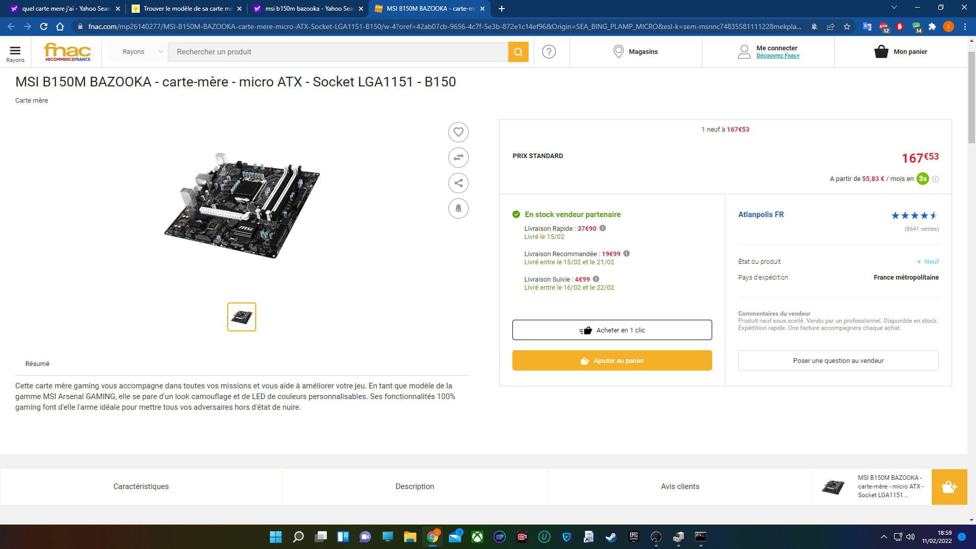

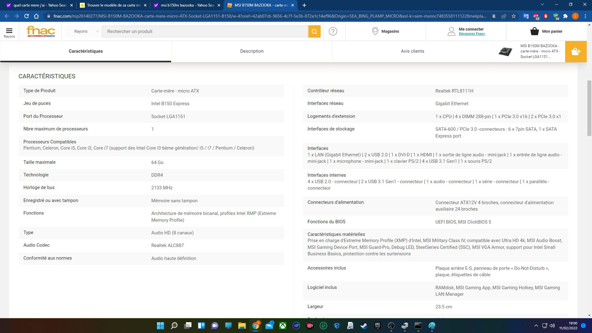

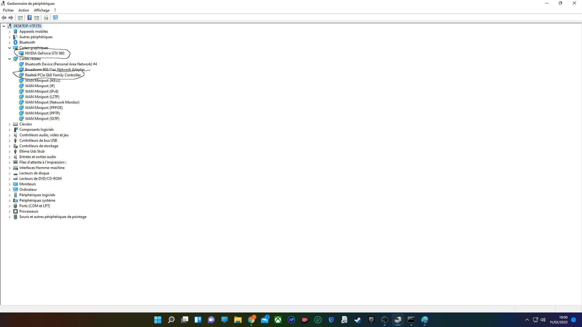

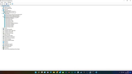

bonjours je possède une offre Bbox fibre avec ma box wifi 6 ( la nouvelle ) et j'aimerais profiter du débit max. actuellement j'ai la fibre 1go/s et j'ai vue que en changeant certain composant de son ordinateur on peut augmenter se débit. j'ai pris quelque de capture d'écran de mon pc fixe avec se qu'il contient dedans et j'aurais aimer savoir se qui a a changer pour augmenter se débit.

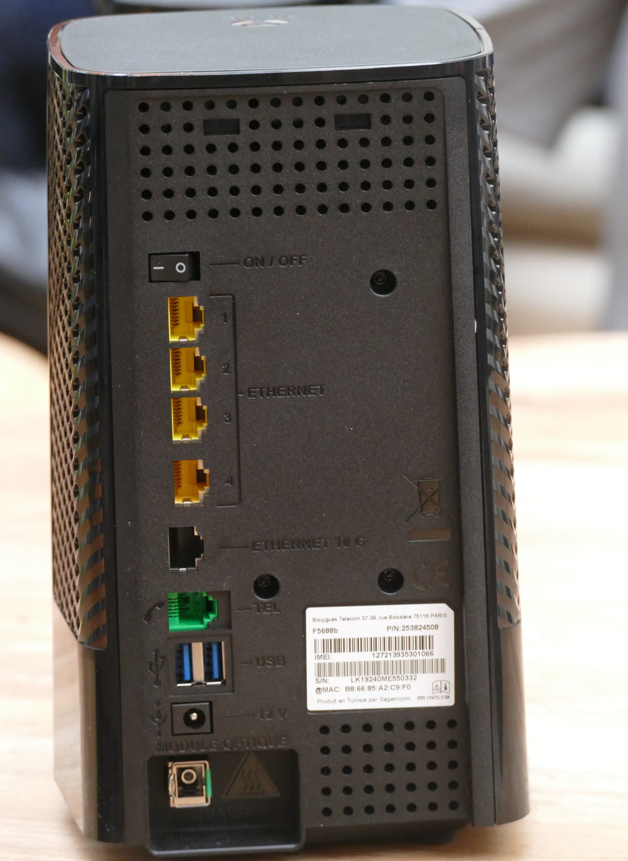

    Sur ta box, tu as visiblement un port 10 Gbit/s mais pas sur ton PC.
    si tu veux te connecter, il faut acheter une carte 10Gbit/s Pcie
    Avec soit SFP+ soit rj45 10GbaseT

    1. aurais tu des liens de se qui faut acheter stp ? et ma box est a 1m de mon pc donc brancher par cable
    2. si j'ai bien compris dans mon cas il me faut un câble Ethernet cat7 que j'ai déjà et une carte Ethernet 10gbit/s ? quand tu dit Côté box, il te faudra ajouter un SFP+ dans le slot 10Gbit/s. je ne trouve pas de sfp+ a brancher dans un Ethernet te serait tu trompé ?
  2. Trompé,
    en effet,
    tu as raison, c'est un simple port 10GbaseT sur la box, pas un slot SFP+ comme la Freebox, mais à 2/3m n'importe quel câble ethernet est suffisant, plus loin que 20m, il faudrait du cat6a ou cat7
    Côté PC, tu dois investir dans une carte 10GbaseT
    1. D’accord mais le Cable Dac d’un côté je le branche sur la carte réseau mais l’autre côté je le branche où puisque le SFP+ c’est pour connecter le fibre optique. Parce que le port 10gbit/s est un port ethernet
    2. @LuttoyaNon, oublie le câble dac, j'ai modifié mon message, effectivement, j'avais mal vu sur la box, pardon.
    3. D’accord donc juste une carte ethernet 10gbit/s merci de ton aide

    2. Je dépasse déjà les 1gbit/s j’ai une carte ethernet 2.5gbit/s
