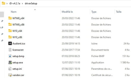

il n'y a pas de pilote pour W11 sur le site du constructeur --> clique ici
en image avec le pilote dézippé:
