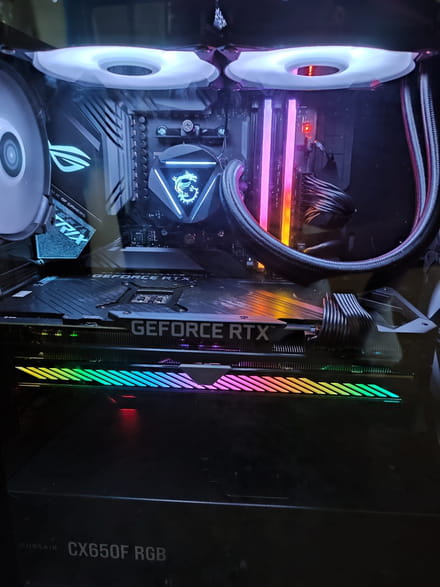

          Tu peu poster quelques photos de ton montage

            As tu bien branche les huit broches d'alimentation de ton CPU en haut à gauche de la carte mère ? ( on voit pas bien sur la photo ).

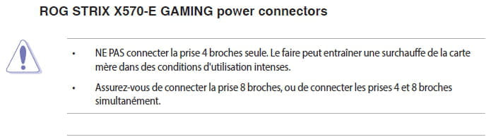

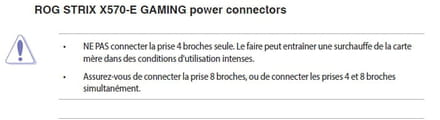

          2. Dans le manuel :
            Donc il faut eu minimum brancher la prise 8 broches ;).

                1. N'y-a-t-il une ou plusieurs LED des Témoins Q-LED (DRAM, CPU, VGA, BOOT) qui restent allumées après le démarrage?
                  1. Il y a une led CPU qui reste allumé en rouge c'est celle que l'on voit à côté de la ram sur la photo que j'ai posté sur le forum
