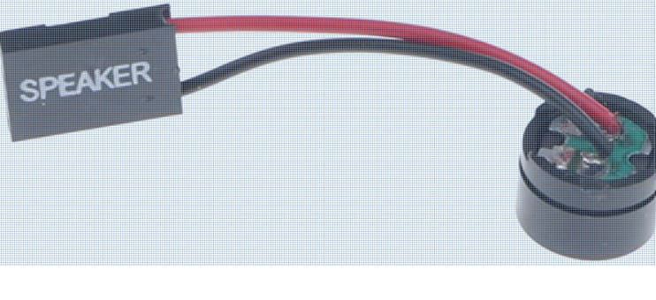

            tu dis "pas de bip", mais tu as un beeper branché ?

                Beeper branché, c'est à dire ?

                  "Beeper branché, c'est à dire ? ".
                  Le beeper est un genre de petit haut-parleur qu'on branche sur la CM. Il y a longtemps que je n'ai pas monté de pc. Je ne sais plus s'il est fourni avec la CM ou avec le boîtier. Voici comment il se présente:
                  Selon le nombre de fois qu'il sonne au démarrage, il indique ce qui pose problème. Un seul beep, au démarrage, signifie que tout va bien.
