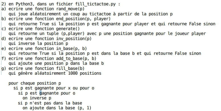

Je suis en première bac NSI et j'ai un programme à faire en python. Je suis novice et le prof nous a donné un exercice à rendre, mais il ne nous a rien expliqué. C'est-à-dire qu'on ne sait rien, jugez par vous même :
Du coup j'aimerais savoir ce que je devrais faire exactement. Si quelqu'un a la gentillesse de m'aider (sur discord ou bien tout autre application). J'ai bien dit "de m'aider", car je ne veux pas les solution, mais je veux pouvoir qu'on m'aiguille.

    Le but final de ton exercice est d'énumérer les grilles gagnantes au jeu du tic tac toe (aka morpion).
    Pour cela, il va te falloir écrire plusieurs fonctions auxiliaires, que tu combineras à la fin pour faire le programme final. Chaque question te fait écrire chacune de ces fonctions auxiliaires, avant de les rassembler dans la question G. Tu peux donc voir chacune des questions A à F comme de petits exercices indépendants.

    a)
    Il faut choisir comment tu modélises une position. Ensuite pour trouver la prochaine position, il faut ajouter un symbole x ou o dans une case encore non remplie.
    En toute rigueur, il faudrait que la fonction prenne en paramètre le joueur courant pour qu'on sache si c'est un x ou un o qu'il faut ajouter. On peut compter le nombre de x et de o présents dans la grille pour l'inférer, mais en cas d'égalité, on ne sait pas forcément à qui c'est le tour. Vue la suite de l'exercice, ce n'est pas forcément important, cela signifie juste que certains mouvement consécutif ne correspondent pas à quelque chose de "possible" dans une partie normale, mais ça ne veut pas dire que cette position ne peut pas être atteinte dans l'absolu.
    Donc en gros :
    • Si le nombre de x et de o présents dans la grille sont égaux, il suffit de placer aléatoirement un x ou un o dans une case choisie aléatoirement parmi les cases vides.
    • Sinon, s'il y a strictement plus de x que de o, alors il faut il faut placer un o dans une case choisie aléatoirement parmi les cases vides.
    • Sinon (S'il y a strictement plus de x que de o), alors il faut il faut placer un x dans une case choisie aléatoirement parmi les cases vides.
    b)
    Ici il faut écrire une boucle qui va parcourir ta grille afin de vérifier si l'un des joueur a gagné en formant une ligne horizontale, verticale, ou diagonale de longueur 3. Si tu utilises
    numpy
    extraire une ligne, une colonne ou une diagonale se fait assez facilement. Sinon il faudra faire la vérification avec les boucles for adéquates.
    c)
    Cette question est un peu plus facile, car il suffit de vérifier si en jouant dans une case vide, le joueur player (donc x ou o) gagne en réutilisant la fonction codée dans la question b.
    d)
    Voir la définition d'inversion, si tu es arrivé à faire la question b, ce devrait être une formalité, car celle-ci est plutôt plus facile.
    e)
    Ici, il n'y a rien à faire à part utiliser l'opérateur
    in
    de python. Tu peux vérifier si un élément
    x
    appartient à un itérable
    c
    (liste, set...) en évaluant
    x in c
    f)
    Dans cette question aussi, il n'y a rien à faire : si tu utilises une liste ou un set, il suffit d'appeler la méthode adéquate (
    c.append(x)
    pour les listes,
    c.add(x)
    pour les sets)
    g)
    L'exercice n'est pas extrêmement clair sur la manière dont doivent être générées les positions, ni même si elles sont atteignables dans une partie normale. Il serait logique que oui et du coup la fonction
    rand_move
    prendrait son intérêt. Ceci dit c'est assez discutable comme manière de faire car on n'est pas sûr d'énumérer toutes les positions, et on risque d'en énumérer certaines plusieurs fois. Je pense que l'exercice ne s'embarrasse pas de ce genre de considération car ce serait trop compliqué à ce stade, mais sache que ça peut se faire avec un algorithme de branchement (pour chaque position on évalue récursivement chaque position suivante valide au sens des règles du jeu).
    Bref, ici je pense que tu te contentes simplement de partir d'une grille vide, de faire des mouvements aléatoire jusqu'à ce qu'un joueur gagne et d'ajouter la configuration trouvée si elle n'est pas déjà connue.
    Je n'ai pas vraiment compris ce que ton enseignant attendait dans son pseudo code. Si tu trouves une position gagnante, la position inversée (en admettant que ma définition soit correcte) est aussi gagnante, et donc on aurait envie d'insérer les deux en base (mais ça n'est pas ce qui est fait dans le pseudo code). Par ailleurs, si une grille est gagnante, la faire pivoter d'un quart de tour ou la renverser par symétrie horizontale ou verticale la laisse gagnante. Cela signifie que quand tu trouves un position gagnantes, tu en trouves en réalité 12 (1 position trouvée + 3 induites par rotation + 2 induites par symétrie) * le nombre de joueurs.
